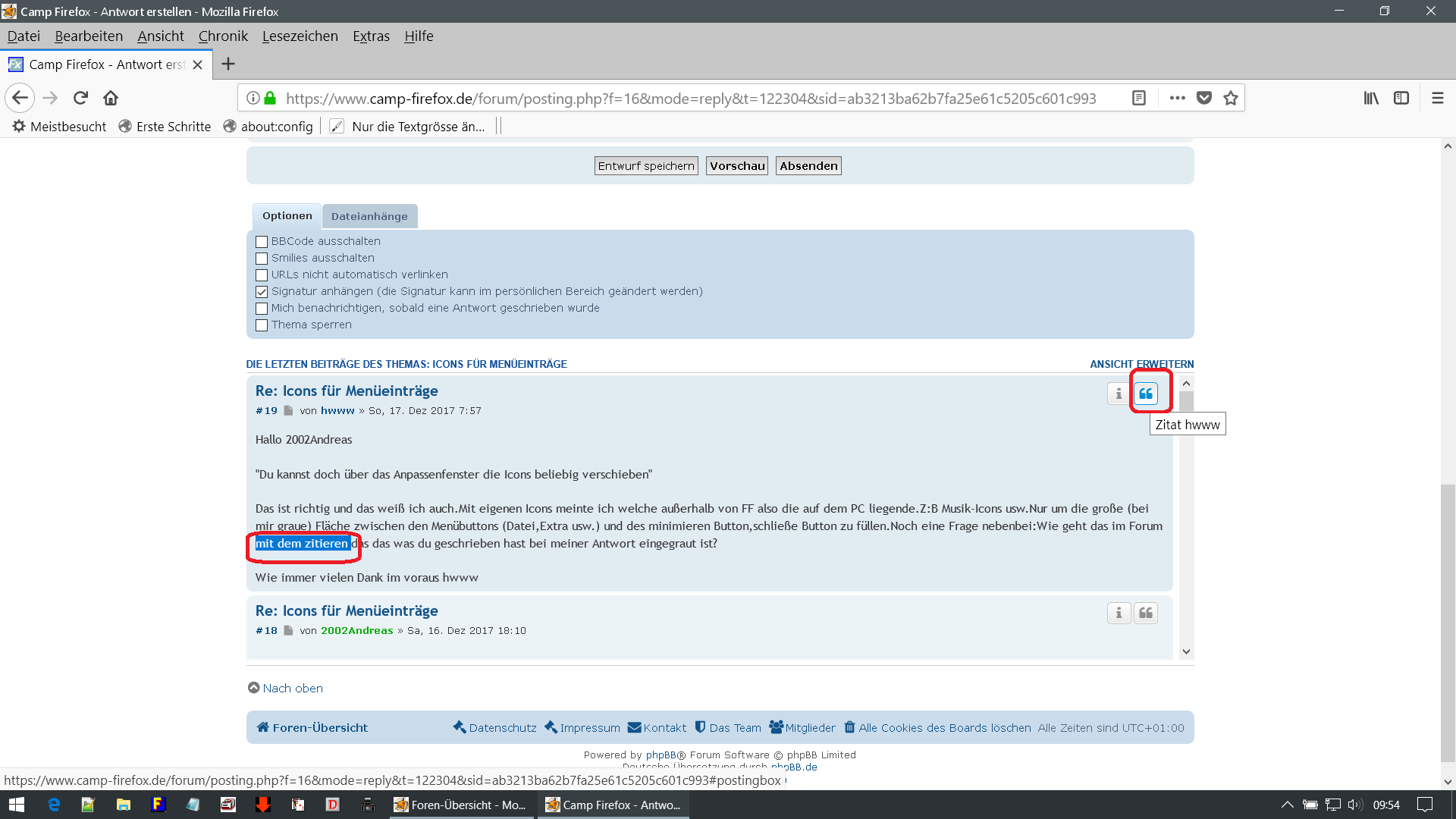

  • Hallo 2002Andreas
    "Du kannst doch über das Anpassenfenster die Icons beliebig verschieben"
    Das ist richtig und das weiß ich auch.Mit eigenen Icons meinte ich welche außerhalb von FF also die auf dem PC liegende.Z:B Musik-Icons usw.Nur um die große (bei mir graue) Fläche zwischen den Menübuttons (Datei,Extra usw.) und des minimieren Button,schließe Button zu füllen.Noch eine Frage nebenbei:Wie geht das im Forum mit dem zitieren das das was du geschrieben hast bei meiner Antwort eingegraut ist?
    Wie immer vielen Dank im voraus hwww
    Firefox 157.0.1 - 64 Bit / Windows 11 - 26H2 - 64 Bit - Home
