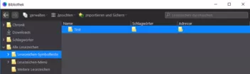

    Der oben zitierte Code funktioniert, besitzt jedoch beim benutzen einige Tücken. Zum einen fällt auf das unter "Lesezeichen verwalten" plötzlich unter den Spalten "Schlagwörter" und "Adresse" Ordnericons angezeigt werden (beim anzeigen von Ordnern), was eigentlich nicht gewollt sein sollte. (➜ siehe Screenshot unten)
    Auch wird mit dem oben erwähnten Code zusätzlich noch andere Icons mit den gelben Ordnericons (bsp. Chronik/Schlagwörter/Alle Lesezeichen/Lesezeichen-Menü usw.) überschrieben aufgrund des "zu" generellen CSS-Selektors. (mag vielleicht den einen oder anderen stören)
    [attachment=0]2018-10-19_10-55-47.png[/attachment]
    Da ich mich persönlich schon einmal in einer grossen Bastelphase damit beschäftigt hatte, wie man alle Ordnersymbole/icons wieder wie unter Pre-Quantum Zeit wiederherstellen kann, würde ich hier gerne meinen eigenen CSS-Code für die Allgemeinheit posten wollen, so dass noch andere davon profitieren können, welche das gleiche erreichen möchten.
    ➜ Hier also mein CSS-Code, welcher (fast) jedes Ordnericon (im Lesezeichenmenü/Lesezeichensidebar/Chronik/"Lesezeichen verwalten"/"Leszeichen hinzufügen/bearbeiten") mit einem Icon aus älteren Firefox-Versionen ersetzt.
    Sollte dann in etwa so aussehen ➜ siehe Screenshot 2
    [attachment=1]firefox_2018-10-19_12-19-28.png[/attachment]

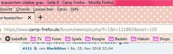

  • hallo zusammen,
    ich möchte mich gerne für eure infos bedanken, die sehr hilfreich waren. :klasse:
    meine hässlichen grauen ordner, erstrahlen nun in einem wunderschönen pink. zuerst waren sie gelb, was auch schon mal besser war als dieses mausgrau, hatte dann aber weiter gelesen und den code von #19 verwendet. dort habe ich einfach die farbe orange gegen #FF00FF getauscht und es hat beim FF 64.02 (64-Bit) auf anhieb geklappt. ich freue mich... :D
    [attachment=0]firefox-pink.jpg[/attachment]
    mich würde jetzt noch interessieren, ob es eine möglichkeit gibt, die icons mit der grauen weltkugel bei den lesezeichen umzufärben?
    danke nochmal...
    sabine
