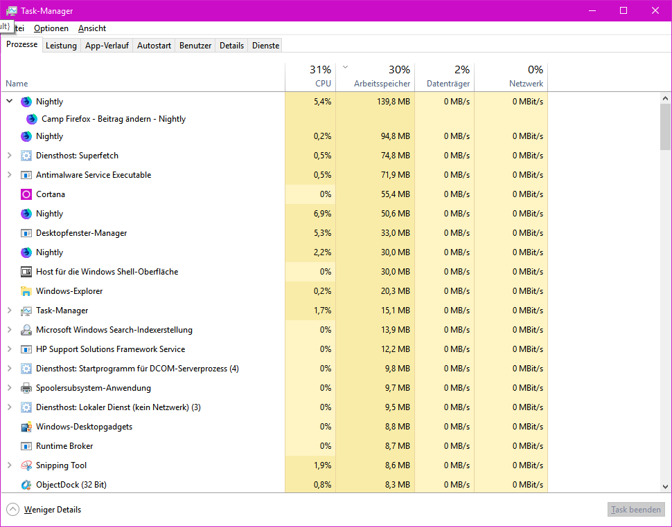

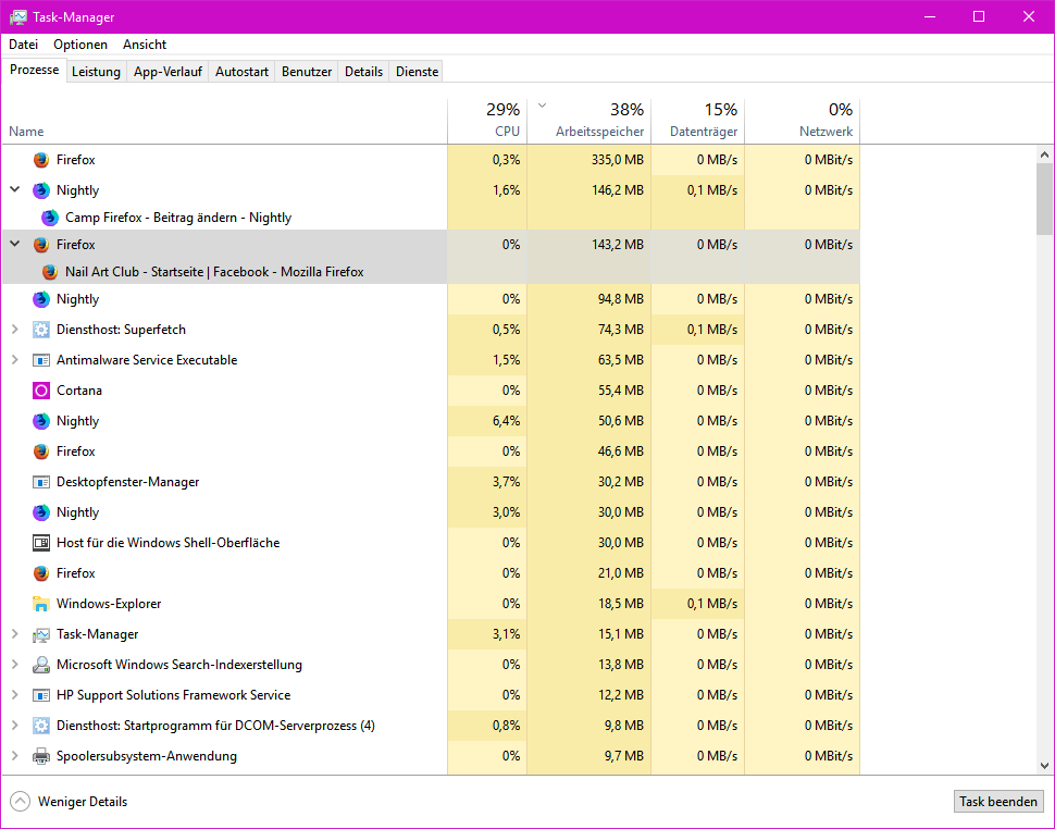

  • Wenn es deiner Logik nach (nur) am FF liegt, warum ist dies bei mir (und anderen) nicht so ? FX 55.0.3, FX 56, FX57 Beta, FX 58.0a1 .. alle unter Win10 (Build 15063.608)
    Gerade noch mal getestet mit fünf (5) willkürlichen Seiten im FX 56.0 (64bit, neues Profil) ...
    folgenden Seiten aufgerufen :
    https://de-de.facebook.com/cruxshadows/
    https://twitter.com/
    https://www.ebay.de/rpp/Hausha…kid%3D7834464320252752546
    https://de-de.facebook.com/Nail-Art-Club-169869999721698/
    https://de-de.facebook.com/Nastjas-Nailart-580404035411939/
    Siehe dazu auch die Screenshot vom Taskmanager .... Bild 1 mit Firefox 56.0 (sowie Firefox Nigthly zeitgleich) und den geöffneten Tabs (inkl. sichtbaren Hintergrundprozessen) .. Bild 2 nach Beenden des Firefox 56.0
