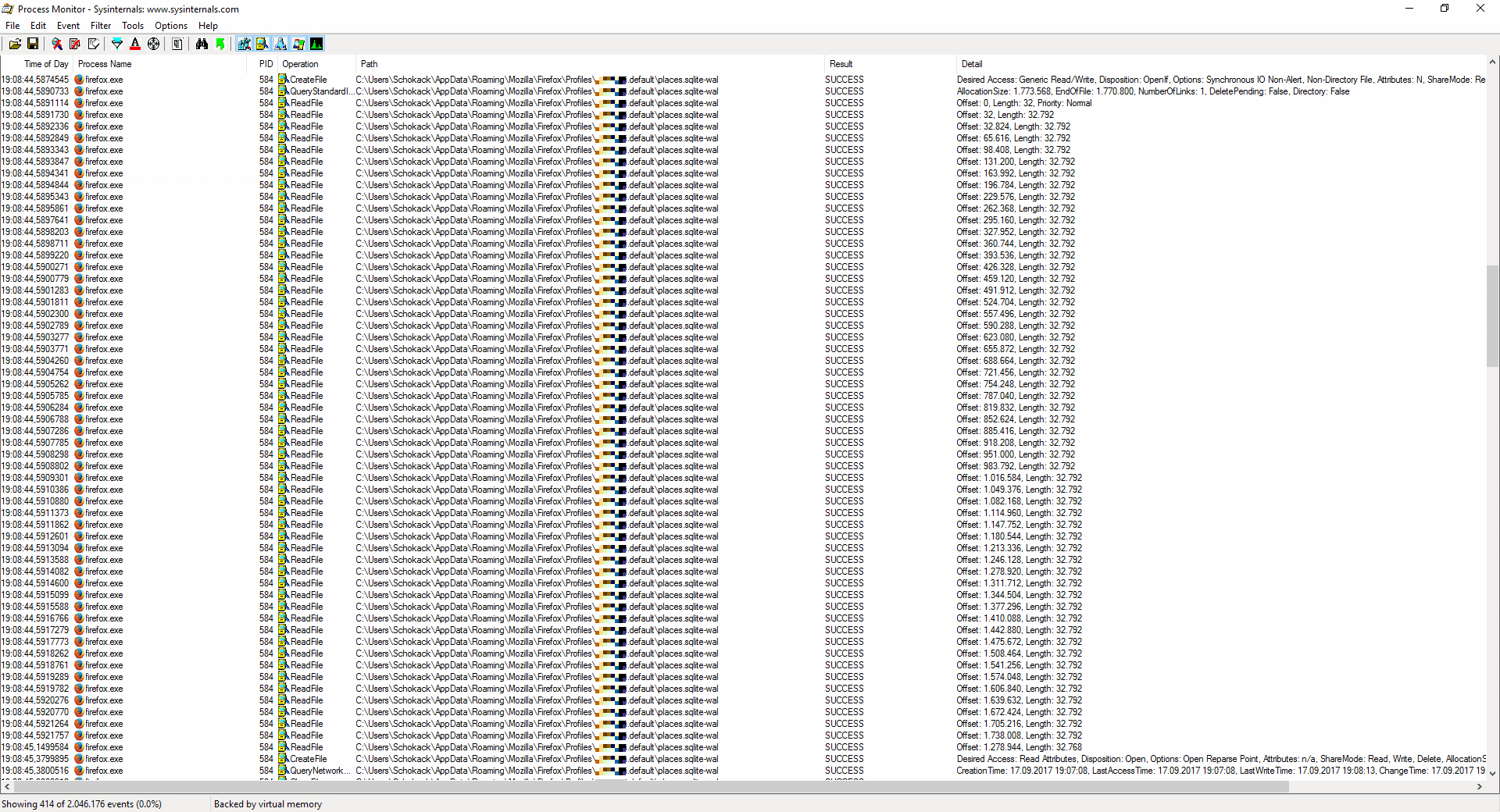

    Ich habe mich ein wenig mit ProcessMonitor.exe beschäftigt (MS und Sysinternals Suite).
    Dort habe ich etwas entdeckt:
    Ich habe mal auch den Filter ein wenig verwendet und die Zeiten gefiltert, in denen ich testweise Facebook.com geöffnet hatte, bis ich es FF wieder beenden musste.
    Dabei kam folgendes heraus:
    Firefox bläst die places.sqlite-wal Datei richtig schön auf.
    Doch warum?
    [attachment=0]krolio ff problem auf facebook zwei.gif[/attachment]
    aktuell hat die Datei in dem Ordner 2370kB - aber laut ProcessMonitor passiert das im RAM
