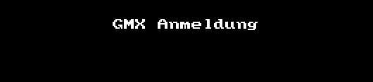

Ja, z.B. bei gmx.net[Blockierte Grafik: http://fs5.directupload.net/images/160827/pd3jz7cy.jpg]
Die Farbe, die sich um die Eingabefelder legt, ist bei Secure Login einstellbar.
normal ist das aber nicht.
[attachment=0]ff-gmx-anmelden-rahmen.gif[/attachment]
Muss also an einer Erweiterung/Theme/css oder was auch immer bei euch liegen. -
