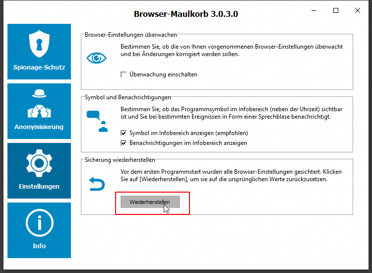

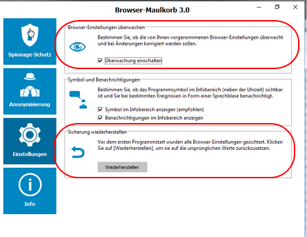

    Im Browser-Maulkorb gibt es zum Wiederherstellen der ursprünglichen Browser-Einstellungen unter "Einstellungen" - "Sicherung wiederherstellen" dafür eine Möglichkeit.
    Welche ziemlich nutzlos ist. Das ist wirklich eine Frechheit. Doch dazu später mehr. Ich habe nämlich mir noch einmal diese Software installiert, mit der neuesten Version 3.0, in einer VM (denn dieses Produkt würde ich sonst nicht einmal mit der Kneifzange anfassen, geschweige denn auf ein Produktivsystem los lassen).

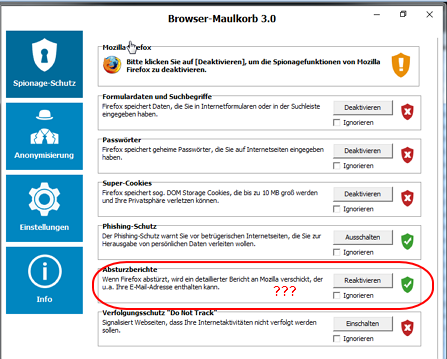

    Zunächst einmal Firefox installiert und eine Sicherung der prefs.js gemacht, dann den Browsermaulkorb installiert:
    Er sagt mir: 4 Spionagefunktionen sind noch aktiv
    und zwar folgende:
    Warum ein grüner Haken bei "Absturzberichte" ist erschließt sich mir nicht, denn der Absturzmelder ist aktiv (Haken drin bei Firefox-Einstellungen-Erweitert-Datenübermittlung-Absturzmelder aktivieren ) wie sich beim späteren Firefox Start heraus stellt.
    Ich verändere noch nichts, denn ich möchte ja erst einmal sicher stellen, dass ich auch alles rückgängig machen kann, deshalb gehe ich die einzelnen Punkte durch und werde fündig. Puhh ganz schön versteckt und ich denke, zum Glück habe ich Firefox noch nicht gestartet, sonst könnte jetzt meine orginal Einstellungen von Firefox vielleicht nicht mehr gesichert werden. Also aktiviere ich noch den Punkt "Überwachung einschalten"
    Danach klicke ich dann auch beherzt auf die 4 anderen "Spionagefunktionen" und deaktiviere sie. Dann vergleiche ich die prefs.js. Das sind die geänderten relevanten Einträge:

    Ich drücke auf Ja, mache noch einen PC Neustart und alles ist weg..... dachte ich... aber falsch
    user_pref("general.useragent.override", "Mozilla/5.0 (Windows NT 6.1; WOW64; rv:41.0) Gecko/20100101 Firefox/46.0 (x86 de) Anonymisiert durch AlMiSoft Browser-Maulkorb 52847234");
    ist weiterhin drin und das wohl bis auf alle Ewigkeit, wenn ich den Firefox nicht noch bereinige. Und mit dieser ID surfe ich nun im Netz und zwar für immer und bin noch besser identifizierbar als ich es vor der Installation von BrowserMaulkorb jemals war.
    Jetzt gehen wir mal davon aus, dass ein Nutzer vorher gar nicht auf "Sicherung wiederherstellen" geklickt hat, und das ist wohl der Normalfall. Dann hat er nicht nur eine eindeutige ID mit der er durchs Netz schwirrt und für jeden unverkennbar identifizierbar ist sondern hat noch eine Menge Probleme auf diversen Seiten.
    Zitat von almisoft
    Aber ich nehme den Vorschlag gerne an und bau in die kommende Version einien Hinweis ein, der vor der Deinstallation auf diese Möglichkeit eingeht.
    Und was ist daraus geworden? Nix. oder gab es seit Oktober 2014 keine neue Version? Eine Änderungshistory bzw. Changelog habe ich nicht gefunden. Komm stampf deine Software ein, sie taugt nix, eher im Gegenteil.
    Nachdem ich jetzt ausführlich und nachvollziehbar Erfahrungen mit Browsermaulkorb gemacht habe stelle ich fest:
    - Nach Deinstallation dieser Software sind die User noch identifizierbarer als vorher. Brorwser-Maulkorb hinterlässt halt seine Spuren.
    -Ohne Grundwissen in about:config bei Firefox wird dies der Nutzer nicht nicht merken und hilflos vielleicht einen anderen Browser installieren und natürlich denken es läge am Browser, denn die Software ist ja deinstalliert.
    -Im Firefox geht es noch relativ einfach die 4-5 Einträge zurück zu setzen in about:config aber da schreibst du ja selbst
