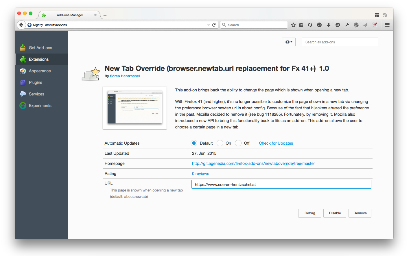

    Bislang konnte die Seite, welche beim Öffnen eines neuen Tabs erscheint, über about:config geändert werden. Diese Möglichkeit entfernt Mozilla mit Firefox 41, da diese Einstellung - wie leider viele gute Dinge - von Hijackern missbraucht worden ist. Dies betrifft Firefox 41 ab der morgen erscheinenden Nightly-Version. Glücklicherweise hat Mozilla nicht einfach nur die Einstellung entfernt, sondern gleichzeitig eine neue Schnittstelle implementiert, welche es Entwicklern von Add-ons ermöglicht, diese Funktion zurück in Firefox zu bringen. Und bereits bevor es also ab morgen soweit ist, habe ich ein solches Add-on geschrieben. Der Quelltext ist öffentlich einsehbar, das Add-on steht unter der MIT-Lizenz.
    Verwendungsweise:
    Einfach gewünschte URL in den Einstellungen des Add-ons eintragen, Änderungen werden umgehend übernommen.
    Quelltext:
    http://git.agenedia.com/firefo…ewtaboverride/tree/master
    Download
    https://addons.mozilla.org/de/…x/addon/new-tab-override/
    Screenshot:
    [attachment=0]screenshot.png[/attachment]

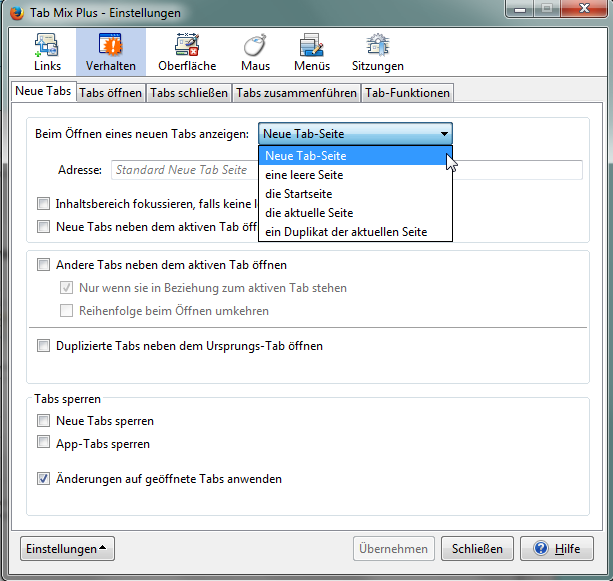

  • dankeschön für das Addon, könnte mir vorstellen das es zum release 41 tausendfach installiert wird, andere Entwickler müssen da noch nachziehn, z.b. in Tab Mix Plus gibt es auch die Möglichkeit die Seite im neuen Tab zu ändern, funktioniert dort dann ebenfalls nicht mehr.

  • Zitat von miinimouse
    muß mich korrigiern, erstaunlicherweise funktioniert das in TMP nach wie vor, das ändern einer neuen Seite wird dort übernommen, das Addon von Sören ist natürlich die bessere Wahl falls kein TMP installiert ist.

  • Ich wäre enttäuscht, wenn TMP diese Möglichkeit nicht anbieten würde. Eine größere eierlegende Wollmichsau für das Tabverhalten gibt es ja nicht. ;) Ich richte mich mehr an die, denen TMP wie mir nicht auf die Festplatte kommt, da viel zu fett, wenn man nur einzelne Funktionen benötigt, und vor allem fragil. Aber das ist ja das Schöne. So gibt es für alle die perfekte Lösung: auf der einen Seite ein extrem schlankes und leichtgewichtiges Add-on, auf der anderen Seite ein Add-on, welches viele eh schon wegen anderer Funktionen installiert haben.

  • Und um das effizienter blockiert werden noch zu unterstreichen: vorher war nur eine Änderung des Schalters browser.newtab.url notwendig. Dafür brauchte man überhaupt kein Add-on für Firefox, man musste nur eine Datei im Firefox-Profil verändern. Weder lässt sich im Nachhinein herausfinden, woher die Manipulation stammt, noch hatte Mozilla eine Chance, irgendetwas dagegen zu tun, Mozilla kann nur Add-ons blockieren. Dadurch, dass die Änderung nun nur noch über eine bestimmte Schnittstelle möglich ist, muss die Änderung jetzt zwingend per Add-on erfolgen und Mozilla kann etwas tun.

  • Hallo
    Ich bin neu hier und hatte auch dieses Problem mit dem neuen Tab, dann habe ich Deinen Beitrag gefunden. Ich habe mir die Erweiterung gleich heruntergeladen und nun habe ich meine alten Einstellungen wieder.
    Vielen Dank dafür
