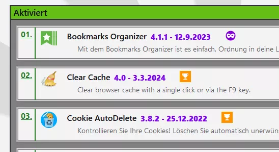

  • milupo .
    Vielen vielen Dank.
    Funktioniert bestens. In Firefox 129, Firefox 130b1 und Firefox 131 Nightly getestet.
    Darf ich die bei mir in Github hochladen?
    Sollten wir im Kopfbereich einen Hinweis auf Deine Änderungen einfügen?
  • Darf ich die bei mir in Github hochladen?
    Aber natürlich.
    Wäre vielleicht gut. Füge auch hinzu, dass das Skript im Original addons_ver_day_updatecheck.uc.js heißt, vielleicht auch die URL der japanischen Site.
    Ich habe letztendlich nur Zeile 8 an die Verwendung von ESM-Modulen mit der Dateiendung .sys.mjs angepasst. In der Zukunft könnte es sein, dass Zeile 12 (moduleURI) und Zeile 52 (ChromeUtils.import) geändert werden müssen. Wenn wir Glück haben, hält das Skript bis zum Abschluss der ESM-Migration mit Firefox 136.
  • Wer möchte, der kann vor dem Installationsdatum etwas Text eingeben. Tauscht da Zeile 36 durch zum Beispiel diese Zeile aus:
    JavaScript
    info.textContent = `${version} - Installation: ${updateDate.toLocaleDateString("de-DE")}`;
  • Hallo milupo.
    Habe nun eine Info eingebaut und eine Deutsche Beschreibung hinzugefügt.
    Schau Dir das bitte mal an ob es so passt:
    4 Mal editiert, zuletzt von Endor (7. August 2024 um 10:27)

    Hallo milupo.
    // ==UserScript==
    // @name           addons_ver_day_updatecheck.uc.js
    // @description    Bei about:addons beim Titel der Erweiterung Versionsinfo und Installationsdatum hinzufügen
    // @update         Anpassung zur Verwendung der ESM-Module mit der Dateiendung .sys.mjs von milupo
    // @note           Wer vor dem Datum der Installation, einen Text haben möchte, Zeile 40 aktivieren
    // @note           und Zeile 41 deaktivieren. (// ← entfernen bzw. hinzufügen)
    // @include        main
    // ==/UserScript==
    Auch wenn ich nicht gefragt wurde, ich finde es gut!
    Mit <3lichem Gruß
    Mira
    Einmal editiert, zuletzt von Mira_Belle (7. August 2024 um 10:41) aus folgendem Grund: Ein Beitrag von Mira_Belle mit diesem Beitrag zusammengefügt.
  • Habe nun eine Info eingebaut und eine Deutsche Beschreibung hinzugefügt.
    Super, ich danke dir.
  • Super, ich danke dir.
    Gerne. Nochmals danke für Deine Mühe.
    :thumbup:
    Dann lade ich es jetzt hoch.
    Edit:
    Erledigt - https://github.com/Endor8/userChr…datecheck.uc.js
    Einmal editiert, zuletzt von Endor (7. August 2024 um 11:29)

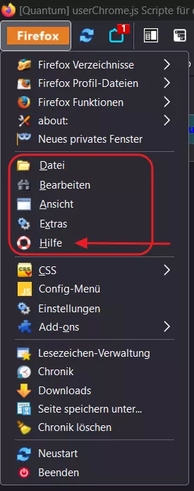

  • Ich verschiebe per zusätzlichem Skript unter anderem das Hilfemenü aus der Menüleiste in dieses Appmenü
    Das funktioniert schon lange perfekt, auch in Firefox 129. Aber seit dem Update auf 129 haben alle Menüeinträge nur im Hilfemenü keine Funktion mehr, alle anderen Menüs funktionieren weiterhin normal.
    Hat jemand eine Idee, woran das liegen kann? Nicht verschoben an seinem normalen Platz in der Menüleiste funktioniert auch das Hilfemenü wieder normal.
    Einmal editiert, zuletzt von bege (8. August 2024 um 23:34)
  • Und das hat vorher immer funktioniert? Ich frage, weil im Skript Appmenu_edit.uc.js in Zeile 18 helpmenu steht, mit kleinem m. Alle anderen Menüs haben großes M, wie z. B. davor toolsMenu. In Zeile 17 steht ja auch helpMenu als ID, also mit großem M. Mache also mal in Zeile 18 aus helpmenu helpMenu.
    Danke fürs prüfen der Skripte. "helpmenu" ist der Variablenname, "helpMenu" der ID-Name.
    Wenn das ein Fehler wäre, würde das Menü gar nicht ins Appmenu verschoben werden.
  • bege Und ich habe mal aus helpmenu helpMenu gemacht, ändert aber nichts an dem beschriebenen Verhalten! :/
    Im Übrigen finde ich beide Scripte very nice.
    Nachtrag!
    Habe im Skript "Firefox-Menü anpassen" auch die Chronik und die Lesezeichen "verschoben".
    Funktioniert bestens, nur warum das Hilfemenü nicht funktionieren mag, ist mir schleierhaft.
    Nachtrag2
    In der Konsole werden keine Fehler angezeigt!
    Nachtrag3
    Skript so abgeändert, dass nur das Hilfemenü verschoben wird!
    Untermenüs funktionieren nicht!
    Und auch mit den Timeout gespielt, hat keine Auswirkung.
    Und noch en Nachtrag!
    Unter Extras funktioniert das Untermenü "Einstellungen" auch nicht!
    Mit <3lichem Gruß
    Mira
    4 Mal editiert, zuletzt von Mira_Belle (9. August 2024 um 20:16)
