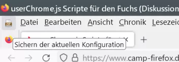

    Allerdings ist nun der Button nicht mehr zu finden, über den das Backup gestartet wird. Ich stehe gerade auf dem Schlauch und finde den Fehler nicht.
    Hier zur Sicherheit mein Skript:
    Über "Symbolleiste anpassen" sehe ich auch kein Symbol, das ich in die Leiste schieben könnte. Wo klemmt es bei mir? :/

  • Wobei das Icon auch an anderer Stelle erscheinen könnte.
    Finde es einfach nicht ... :/

    Ich bin nun alle Änderungen, die nötig sind, nochmals durchgegangen. Was auch immer bei meinem ersten Durchgang passiert ist, nun funktioniert es. Der Button zur Profilsicherung ist wieder dort, wo ich ihn erwarte und die Sicherung funktioniert.
    Vielen Dank 2002Andreas und Endor ! <3
