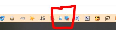

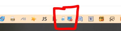

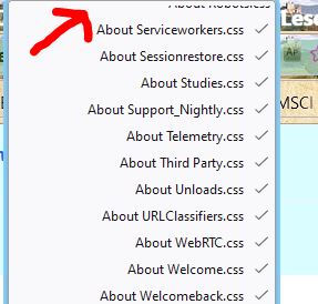

  • Mit Nightly 108 ergeben sich hier einige Probleme, die der Abhilfe bedürfen ;)
    Im 1. Bild sieht man, das das Loader-Icon nur zur Hälfte zu sehen ist, der Button funktioniert. Allerdings kann man, wie im 2. Bild zu sehen, das Kontext-Menü nicht bis ganz nach oben Scrollen, um dann die Schaltfläche User-Styles laden zu erreichen und auszulösen. Hier der Script-Code:
    und hier noch ein CSS dazu:
  • Hallo Boersenfeger.
    Das liegt an einem anderen CSS Code, der das Symbol vom CSS Loaderscript anzeigt.
    Der sieht hier so aus:
    Such Deinen mal raus und vergleiche.
