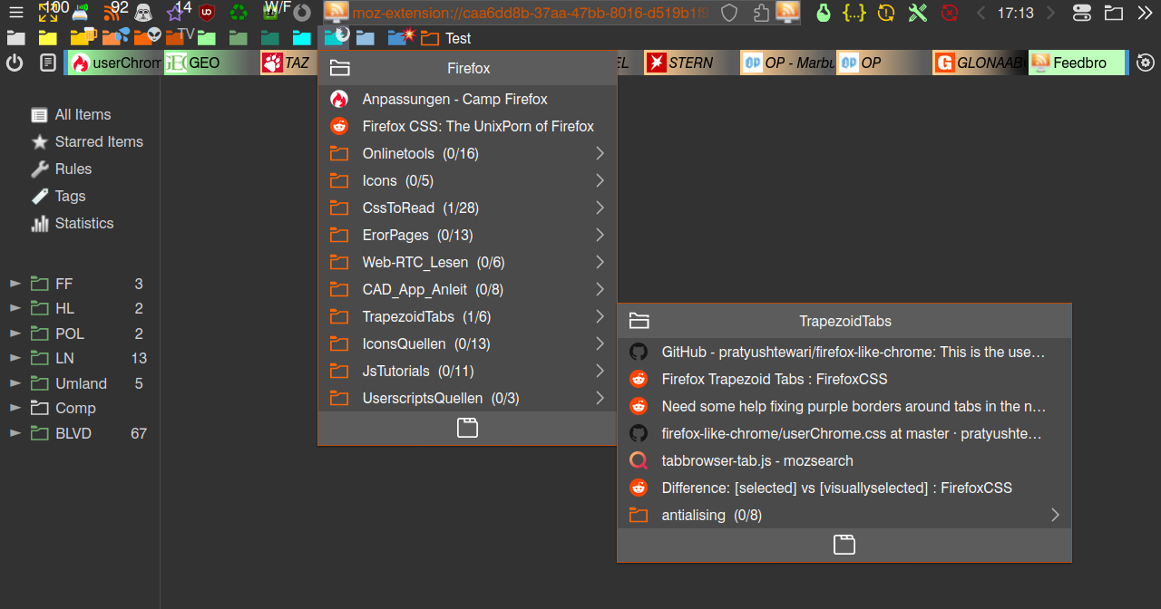

    Hallo @all,
    ich suche ein Script, dass das Label eines Ordners aus der Lesezeichensymbolleiste in das entsprechende Dropdown setzt.
    Ich habe dieses Script auch schon einmal gesehen.
    Ich finde es nur nicht.
    Oder war das Einbildung? Manchmal ist auch der Wunsch der Vater des Gedankens.
    Vielen Dank für die Mühe.
  • dass das Label eines Ordners aus der Lesezeichensymbolleiste in das entsprechende Dropdown setzt.
    Darf ich nachfragen, was Du damit meinst?
    :/ Willst Du das "Label", was IMHO der Name bzw. die Bezeichnung eines Ordners ist, noch zusätzlich irgendwo anders hinhaben?
    :/ Aber wohin denn genau?

  • Zitat
    Ja klar, in das Dropdownmenü, darum geht es doch...

  • :DMir ist grad mal wieder so eine crude Idee gekommen:
    Man erzeuge in jedem Ordner-Dropdown einen "Dummy"-Eintrag ganz oben an erster Stelle.
    Ob das ein "toter" Link ist oder per Script sei dahingestellt.
    Dann hole man sich den Namen des Ordners und ersetze "Dummy" damit (oder einem angepastem String).

    Ja, so machen wir das:
    Der Namenseintrag hat den Klassennamen "name-menuitem" und kann über diesen mit CSS gestaltet werden.

  • Der Ordnername steht oben als erster Eintrag im Dropdown. ^^
    Ich hab mich auch lange gefragt, wofür das nützlich sein könnte, aber ich wollte Nutzende weiterhelfen ;)
    Bin mal gespannt, ob und wie er sich zu dem Code von aborix und dem Ergebnis äußert. ;)
    :saint: Und vielleicht erleuchtet er uns ja über den Einsatz bei ihm...
    Ahso das Script ist dafür, dass der Ordnername auch im Popups steht.
    Danke dir harff182 für die Erklärung.
    Also bei dir hat die Code von aborix ja gefunkt.. Ich finde es toll was aborix gemacht hat.

  • Vielen Dank für die schnelle Lsg. an harff182 für die Idee und an aborix für die Umsetzung! Und an alle Anderen die wahrscheinlich nach dem verlorenen Script gesucht haben (Ich habe das in anderer Form doch schon mal gesehen? Da bin ich ganz ganz sicher??).
    Wofür benötige ich das?
    Meine Monitore sind alt und haben nur ein 4:3 Seitenverhältnis, deshalb landen die Lesezeichensymbolleisten-Ordner mit label schnell im Überlauf-> zu wenig Monitorbreite. Aus diesem Grund habe ich bei den Ordnern, auf die ich jeden Tag zugreife, die Beschriftung (nur in der Lesezeichensymbolleiste) weggelassen. Das wird selbstverständlich ganz schnell unübersichlich. Jetzt kann ich beim mouseover über die Ordner den Ordernamen im Dropdown sehen. Eine zusätzliche Lesezeichensymbolleiste kam aus Platzgründen nicht in Frage.
    Screenshot zur Verdeutlichung ist angehängt.
  • Noch eine kleine Änderung:
    Bei einer Änderung des Ordnernamens wird der neue Name nicht übernommen. Das ist jetzt korrigiert:
