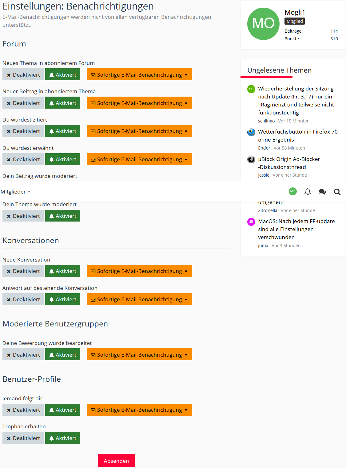

    Bitte zeige einen Screenshot der Benachrichtigungs-Einstellungen. Kontrolliere außerdem den Spam-Ordner deines E-Mail-Postfachs.
    Hallo Sören,
    in der Anlage einen Screenshot meiner Benachrichtigungs-Einstellungen. Komischerweise habe ich auf die Antwort von Milupo eine Email bekommen und auf die Antwort von dir, Sören, keine Email. Früher konnte man mit dem Link in der Email gleich zu der Antwort "springen" jetzt ist in der Email nur noch ein Link um den Beitrag als "gelesen" zu markieren. Ist das auch "normal" so?
