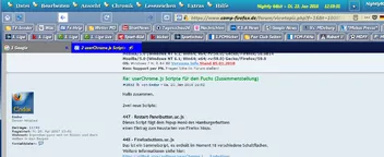

Seit 2 Tagen ist die Angabe des benutzten Arbeitsspeichers in der Adresszeile in der Nightly-Version, und nur in dieser, nach oben gerutscht.
[attachment=0]Memory.PNG[/attachment]
Was muss ich im Script MemoryMonitorMod.uc.js ändern, um dies wieder mittig zu rücken?Code
Alles anzeigen/* MemoryMonitorMod.uc.js*/ // ==/UserScript== var ucjsMM = { // Update-Intervall[ms] _interval: 5000, // Neustart bei maximaler Speichernutzung (Achtung! Anpassen an die darunter gewählte Speichereinheit) _maxMemory: 1500, // Speicher-Einheit: B, KB, KiB, MB, MiB, GB, GiB _prefix: " MB", // Speicher-Einheitanzeige in der Statusbar _dPrefix: true, // automatischen Restart bei Überschreitung von _maxMemory durchführen _autoRestart: false, interval : null, init : function () { /* var memoryPanel = document.createElement('statusbarpanel'); memoryPanel.id = 'MemoryDisplay'; memoryPanel.setAttribute('label', ucjsMM._MemoryValue + ucjsMM._prefix); memoryPanel.setAttribute('tooltiptext', 'Speicher Monitor. Klick öffnet about:memory'); */ var memoryPanel = document.createElement('toolbaritem'); memoryPanel.id = 'MemoryDisplay'; var label = document.createElement('label'); label.setAttribute('value', ucjsMM._MemoryValue + ucjsMM._prefix); memoryPanel.appendChild(label); document.getElementById('nav-bar-customization-target').insertBefore(memoryPanel, document.getElementById('search-container')); // document.getElementById('addon-bar').insertBefore(memoryPanel, document.getElementById('uAutoPagerize-icon')); // document.getElementById('urlbar-icons').insertBefore(memoryPanel, document.getElementById('uAutoPagerize-icon')); this.start(); this.interval = setInterval(this.start, this._interval); }, start : function () { try { const Cc = Components.classes; const Ci = Components.interfaces; var MemReporters = Cc['@mozilla.org/memory-reporter-manager;1'].getService(Ci.nsIMemoryReporterManager); var workingSet = MemReporters.resident; ucjsMM._MemoryValue = Math.round(workingSet / (1024 * 1024)); var restartMemory = ucjsMM._MaxMemory * 1024 * 1024; var memoryPanel = document.getElementById('MemoryDisplay'); // memoryPanel.setAttribute('label', ucjsMM.addFigure(ucjsMM._MemoryValue) + ucjsMM._prefix); memoryPanel.firstChild.setAttribute('value', ucjsMM.addFigure(ucjsMM._MemoryValue) + ucjsMM._prefix); memoryPanel.setAttribute('onclick', "openUILinkIn('about:memory','tab')"); if (workingSet > restartMemory) { if (memoryPanel.style.backgroundColor == 'red' && ucjsMM._autoRestart) ucjsMM.restart(); else memoryPanel.style.backgroundColor = 'red'; } else if (workingSet > restartMemory * 0.8) memoryPanel.style.backgroundColor = '#FF99FF'; else if (workingSet > restartMemory * 0.6) memoryPanel.style.backgroundColor = '#FFFF99'; else memoryPanel.style.backgroundColor = 'transparent'; } catch (ex) { clearInterval(ucjsMM.interval); } }, addFigure : function (str) { var num = new String(str).replace(/,/g, ''); while (num != (num = num.replace(/^(-?\d+)(\d{3})/, '$1,$2'))); return num; }, restart : function () { var appStartup = Components.interfaces.nsIAppStartup; Components.classes['@mozilla.org/toolkit/app-startup;1'].getService(appStartup).quit(appStartup.eRestart | appStartup.eAttemptQuit); }, } ucjsMM.init();
Oder bedarf es eines .css-Eintrags? -

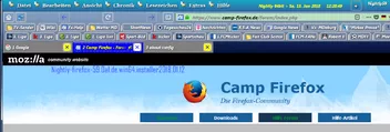

und es bleibt das selbe "Problem"!?
[attachment=0]Wo sind meine schließen Buttons (Fx59 mit Button).png[/attachment]
[attachment=2]Wo sind meine schließen Buttons.png[/attachment]
[attachment=1]Wo sind meine schließen Buttons2 (Fx60).png[/attachment]
was stimmt da nicht mehr

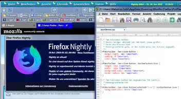

Und nein, die Änderung der Versionsnummer hat dir garantiert nichts an deinem Profil versaut. Mag ja sein, dass es eine Änderung gab, die das bei dir verursacht hat (meine Profile sind noch immer alle in Takt), das hätte dann aber auch vor zwei Wochen oder in zwei Wochen passieren können, ohne dass sich irgendwas an der Versionsnummer ändert. Du benutzt nämlich eine Nightly-Version. Dort gibt es jeden Tag (!) Änderungen. Die Versionsnummer ist dafür vollkommen unbedeutend, die ändert sich nur alle sechs bis acht Wochen. Auch gibt es für Nightly-Versionen ganz andere Kriterien, damit Änderungen landen können, denn - wie Nightly-Nutzer wissen müssten! - ist zu diesem Zeitpunkt noch alles in Entwicklung und Dinge teilweise unfertig.
PS: für dein Problem wäre hilfreich, wenn du den genauen Tag benennen könntest, an dem das Problem auftrat. Das würde es so viel einfacher machen, die Ursache zu finden, und das wäre weit zielführender als solche Meckerei. Immerhin willst du Hilfe…
Verursacht durch: https://bugzilla.mozilla.org/show_bug.cgi?id=1422934
Bitteschön.Und schau dir das Ticket jetzt mal genau an. Die Änderung erfolgte bereits für Firefox 59…

Man kann die CSS-Regeln einfach direkt auf .tab-close-button anwenden statt auf .tab-close-button .toolbarbutton-icon, was es nicht mehr gibt. Durch die Änderung wurde nicht mehr getan als die Struktur zu vereinfachen.
