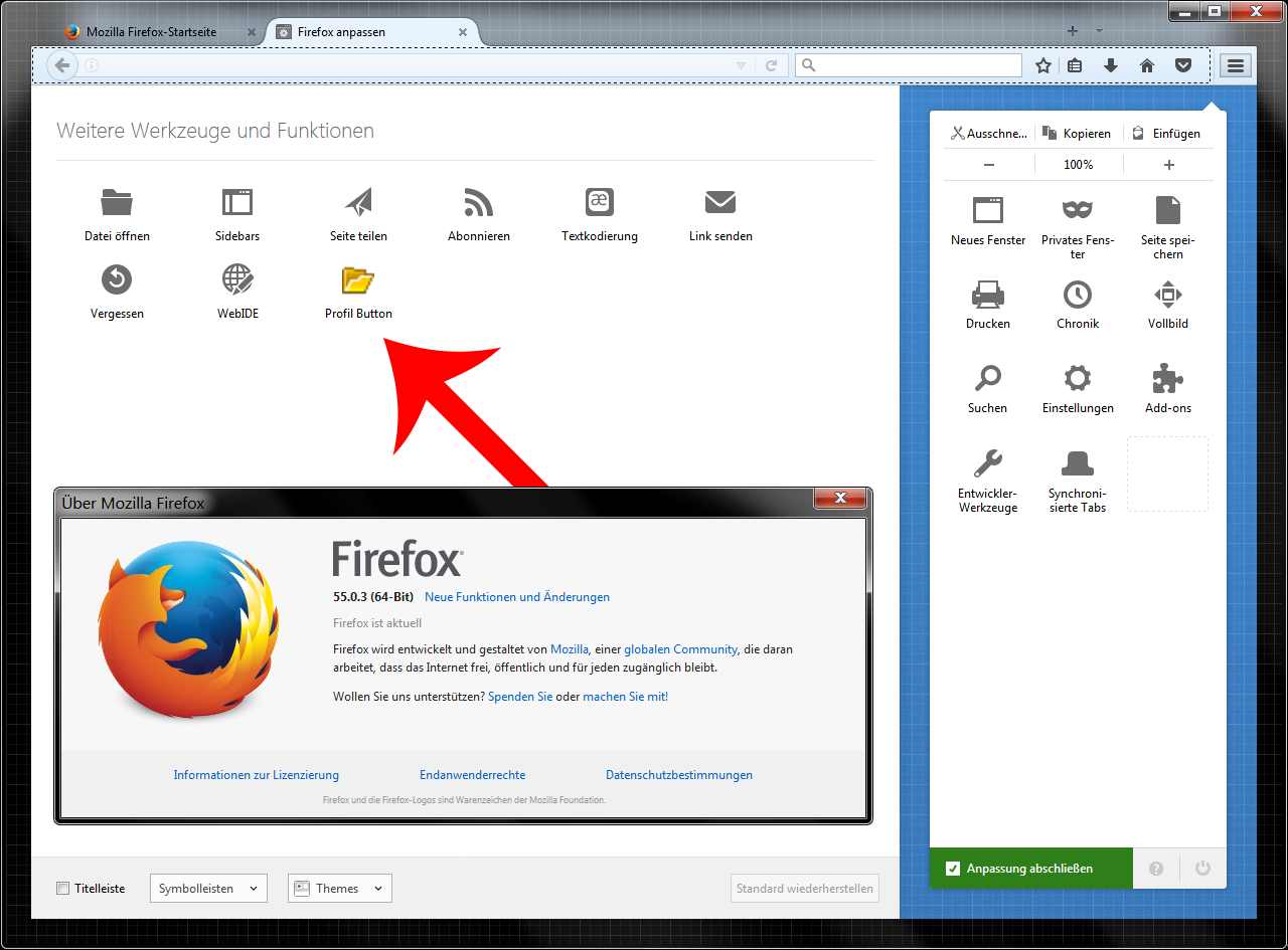

  • gemacht habe ich folgendes
    Hast du auch mal im Anpassenfenster nachgesehen ob sich da jetzt evtl. ein Button: Profilordner befindet?
    dann versucht mit "userChromeJS v2.0
    Entweder die oben gemachten Änderungen ODER diese Erweiterung!
    Ansonsten..alles noch mal ganz in Ruhe überprüfen, ob alle Dateien in den richtigen Ordnern sind, ob in den Dateien der richtige Inhalte eingefügt wurden...etc.

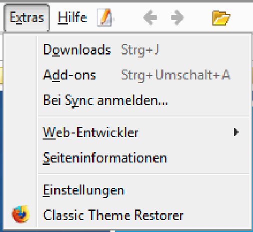

  • habe ich einen Denkfehler wenn ich gerne das unter Extras haben möchte als Menü ?
    im Script steht folgendes
    // In der folgenden Zeile (19) 'menu' eintragen, damit es unter "Extras" als Menue erscheint, sonst die id des gewuenschten
    // Elements *nach* dem der Button erscheinen soll (z.B. 'urlbar', 'searchbar', 'undoclosetab-button','abp-toolbarbutton')
    // Bitte nicht so etwas wie die Menue- oder Navigationsleiste (sondern einen Menuepunkt oder einen Button mit id auf diesen Leisten) eintragen:
    warpmenuto: 'menu',
    das habe ich doch eingetragen ?
    Original steht
    warpmenuto: 'menubar-items',
    Script Version 1.0.20160216
