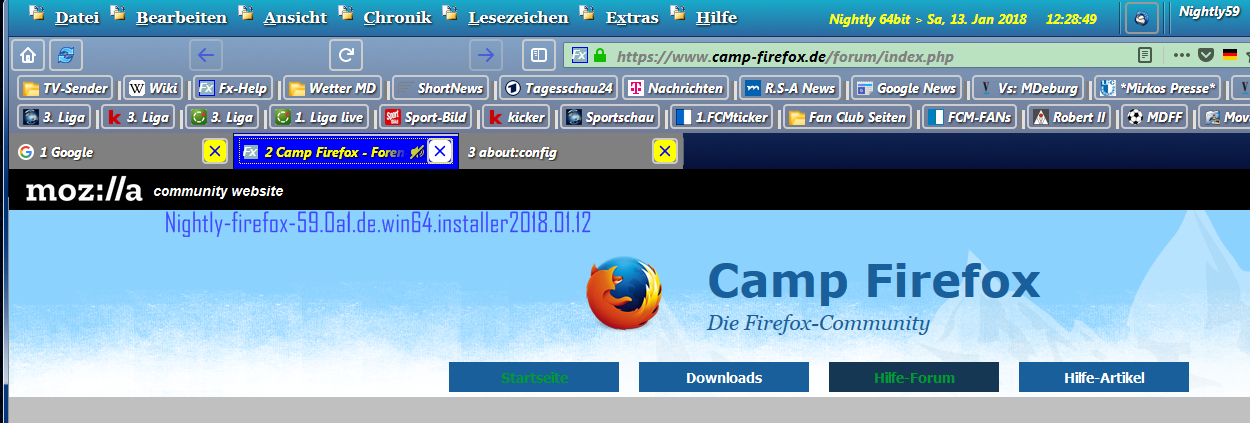

    so nun hab ich über 10 tage gewartet - weil ich dachte die "KellerkinderNerds" von Mozilla haben sich nur mal vertan
    nö hamse wahrscheinlich nicht!
    zumal ohne Vorankündigung ein update auf FxN60 kam (ohne auf Versionswechsel hinzuweisen) was mir mein "59Profil" versaut hat :grr:
    und es bleibt das selbe "Problem"!?
    [attachment=0]Wo sind meine schließen Buttons (Fx59 mit Button).png[/attachment]
    [attachment=2]Wo sind meine schließen Buttons.png[/attachment]
    [attachment=1]Wo sind meine schließen Buttons2 (Fx60).png[/attachment]
    was stimmt da nicht mehr
    gruß uni
  • so nun hab ich über 10 tage gewartet - weil ich dachte die "KellerkinderNerds" von Mozilla haben sich nur mal vertan
    Ernsthaft? Die Entwickler beleidigen, ohne dass die sich hier äußern könnten?
    "Ernsthaft?" zum Zweiten, du willst eine Vorankündigung? Nein, ganz ehrlich, wer Nightly-Versionen nutzt, muss damit umgehen können - oder es sein lassen. Du scheinst den Sinn und Zweck von Nightly-Versionen nicht zu verstehen. Nightly-Versionen sind nicht für Endnutzer, die Ansprüche stellen. Nightly-Versionen sind für Nutzer, die Änderungen testen und Probleme an Mozilla melden wollen.
    Die Merge-Termine finden sich seit vielen Jahren auf dieser Seite:
    https://wiki.mozilla.org/RapidRelease/Calendar
    Der Versionswechsel kam also nicht überraschend.
    Und nein, die Änderung der Versionsnummer hat dir garantiert nichts an deinem Profil versaut. Mag ja sein, dass es eine Änderung gab, die das bei dir verursacht hat (meine Profile sind noch immer alle in Takt), das hätte dann aber auch vor zwei Wochen oder in zwei Wochen passieren können, ohne dass sich irgendwas an der Versionsnummer ändert. Du benutzt nämlich eine Nightly-Version. Dort gibt es jeden Tag (!) Änderungen. Die Versionsnummer ist dafür vollkommen unbedeutend, die ändert sich nur alle sechs bis acht Wochen. Auch gibt es für Nightly-Versionen ganz andere Kriterien, damit Änderungen landen können, denn - wie Nightly-Nutzer wissen müssten! - ist zu diesem Zeitpunkt noch alles in Entwicklung und Dinge teilweise unfertig.
    PS: für dein Problem wäre hilfreich, wenn du den genauen Tag benennen könntest, an dem das Problem auftrat. Das würde es so viel einfacher machen, die Ursache zu finden, und das wäre weit zielführender als solche Meckerei. Immerhin willst du Hilfe…
