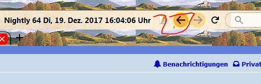

  • Nachdem ich die neue Anleitung zum Verarbeiten von Codes auch im Nightly umgesetzt habe
    // siehe hier: https://www.camp-firefox.de/forum/viewtopi…066679#p1066679
    hatte ich die Hoffnung, das nun auch das Script MemoryMonitorMod.uc.js hier funktioniert... das tut es aber leider nicht..
    Woran könnte dies liegen?
    In allen anderen Browserversionen funktioniert die Anzeige an der bezeichneten Stelle....
    [attachment=0]MemoryMonitorMod.PNG[/attachment]
  • Es funktioniert auch bei mir im aktuellen Nightly nicht. Warum, weiß ich nicht. Vielleicht liegt es am Nightly und ein paar Versionen später funktioniert es wieder.
    Mit einer kleinen Änderung funktioniert es bei mir:
    Die Anzeige ist nach oben gerutscht, aber das lässt sich mit CSS richten:
    #MemoryDisplay label {margin-top: 8px !important}
