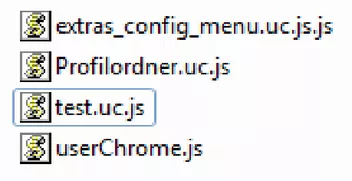

    nach ausprobieren folgendes Script habe ich 2 Icons an statt nur eins ?
    Inhalt des Scriptes
    [attachment=1]Unbenannt-1.png[/attachment]
    was habe ich noch gemacht, einfach die Datei "extras_config_menu.uc.js.js" kopiert umbenannt in "test.uc.js.js" und den onhalt gelöscht.
    Seit dem habe ich immer 2 Symbole sobald ich die Datei test xxx benenne.
