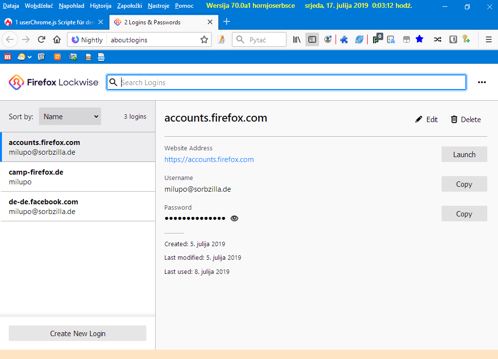

    Doch, muss aber erst über about:config aktiviert werden: signon.management.page.enabled. Außerdem kann signon.management.overrideURI auf about:logins?filter=%DOMAIN% gesetzt werden, um die Zugriffspunkte wie im Menü und den Einstellungen auf about:logins zu setzen.
  • Cool dann muss die Zeile im Skript chrome://passwordmgr/content/passwordManager.xul lediglich durch about:logins ausgetauscht werden.
    Ich brauch das zwar nicht und würde auch einfach ein Lesezeichen mit der Adresse about:logins mir in die Lesezeichenleiste schieben auf das ich dann einen Rechtsklick (öffnet einen neuen Tab) mache, aber ich finde so Entwicklungen durchaus interessant.
  • Klappt bestens. Die Einstellung signon.management.overrideURI muss man aber erst anlegen. Hier ein Bildschirmfoto, aus dem Skript aufgerufen:
