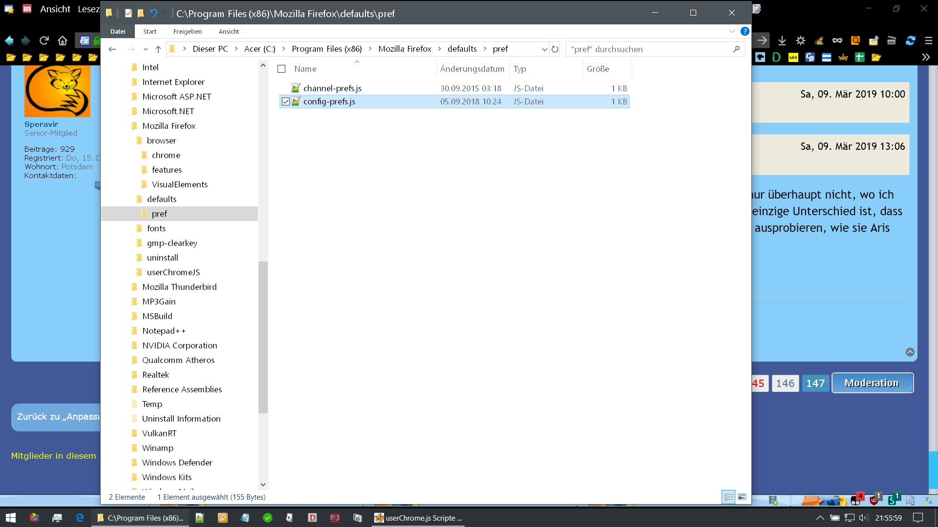

    Danke. Da habe ich befürchtet bzw. erwartet, sonst wäre das sicher schon vor mir aufgefallen. Ich weiß nur überhaupt nicht, wo ich ansetzen soll. Ich habe mir eben extra nochmal Endors gepackte Dateiensammlung heruntergeladen. Der einzige Unterschied ist, dass bei mir die config-prefs.js bisher im Firefox-Unterordner defaults/pref sitzt. Ich werde die Konfiguration ausprobieren, wie sie Aris vorschlägt, aber so groß anders ist die auch nicht. Ich komme jetzt nur nicht dazu.
    Soll ich mich jetzt glücklich schätzen, dass ich ausnahmsweise mal eine Betaversion installiert habe?
  • Die ist bei mir auch in dem Ordner:
    Auch dafür danke.

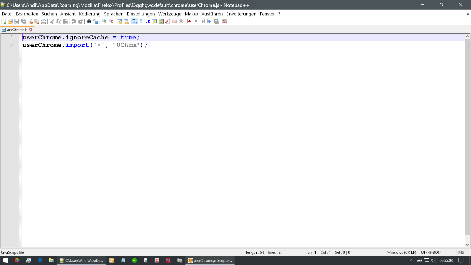

    Ich hatte selbst eine Idee: Die bestehende userChrome,js habe ich mal deaktiviert und, siehe da, nach einem Neustart wurde mir eine neue angelegt, allerdings ohne aktiven Inhalt. Also sollte es am Inhalt meiner aktiven Version liegen, dass nichts geladen wird:
    // Scriptcache deaktivieren
    userChrome.ignoreCache = true;
    // Verzögerung für XUL-Overlays einstellen (in ms)
    userChrome.loadOverlayDelay = 1000;
    // Import aller JS- & XUL-Dateien aus dem Chrome-Unterordner
    userChrome.import("*", "UChrm");
    Ladet ihr die Skripte anders?

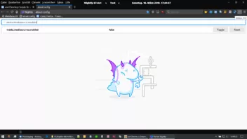

  • Im aktuellen Nightly 67.0a1 (2019-03-10) (64-Bit) funktioniert dieses Script aus https://www.camp-firefox.de/forum/viewtopi…105921#p1105921 nicht mehr
    Hat dafür jemand eine Lösung?

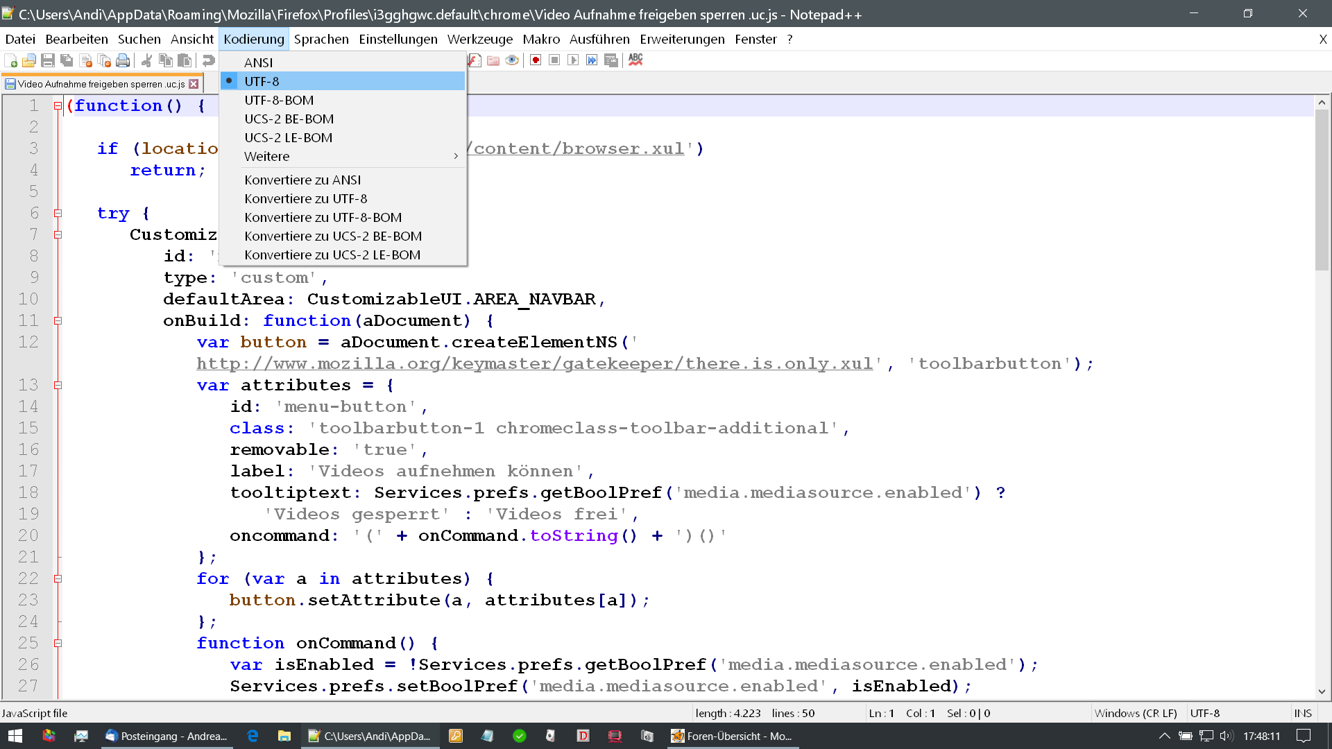

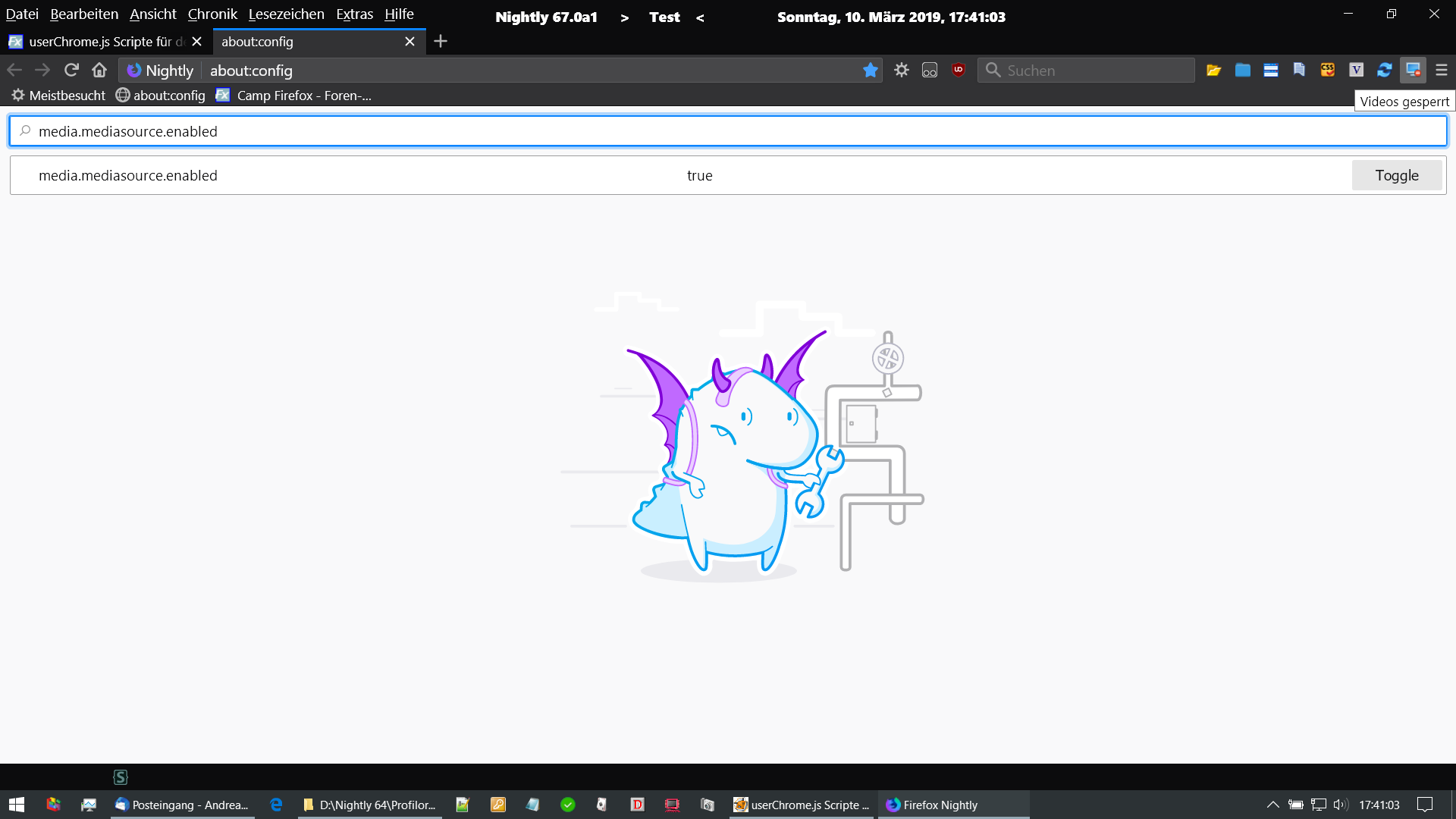

  • oha, ich glaub ich habs gefunden. Es lag tatsächlich an der Kodierung. Ich hatte immer UTF-8-BOM
    und scheinbar darf das bei dem Skript RestartFirefoxButtonM.uc.js auch sein.(warum auch immer).
    Jetzt habe ich media-mediasource.uc.js und quick-media-codec.uc.js als UTF-8 konvertiert und jetzt funktioniert das wieder alles.
    Ganz klar warum das so ist ist mir allerdings nicht, zumal es früher ging und bei dem einen Skript auch weiterhin geht :-??
