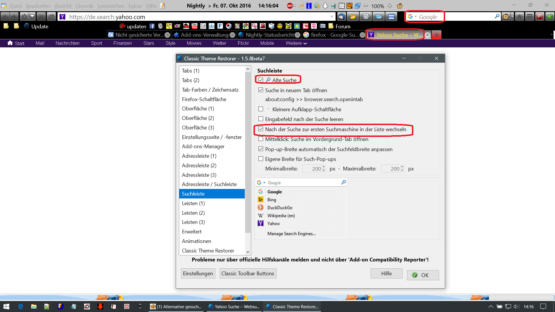

    ich habe das jetzt mal getestet.
    Nur mit diesem Script:
    Re: Alternative gesucht für SearchLoad Options
    und diesen Einstellungen in CTR funktioniert das von dir gewünschte hier einwandfrei.
    [attachment=0]Screenshot (107).png[/attachment]
    Wie du erkennen kannst ist die Suche über Yahoo geöffnet, aber in der Suchleiste steht wieder Google als hier erste Suchmaschine.
    Es darf aber kein Haken sein wie bei dir unter:
    Eingabefeld nach der Suche leeren
    Teste das doch bitte mal.

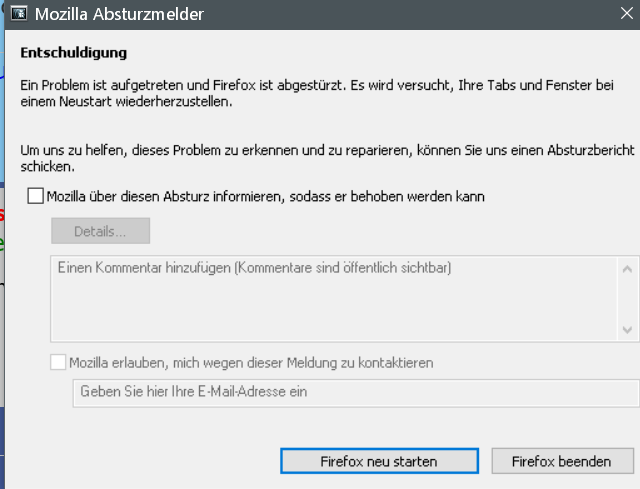

  • Mit dem heutigen Update vom Nightly 52.0a1, Build-ID 20161014030204
    und der Nutzung von CTR Version 1.5.8beta12
    stürzt der Browser ab und ich bekomme diese Meldung beim Neustart.
    [attachment=0]Zwischenablage01.png[/attachment]
    Beim Klick auf Neu starten erscheint obige Meldung erneut.
    Kann das jemand bestätigen?
    Es ist dabei egal ob e10s aktiviert ist oder nicht.
  • Ist hier mit Nightly 32 und 64 bit so.
    Könnte daran liegen oder damit zu tun haben:
    https://bugzilla.mozilla.org/show_bug.cgi?id=1310189
    Ich habe CTR entfernt, ändert aber nichts. Absturz direkt beim Start.
    Denke daher, es hat gar nichts mit CTR zu tun. Da muss sonst was im Moment
    nicht richtig funktionieren. In obiger Bug Meldung steht auch nichts von CTR.
    Mozilla/5.0 (Windows NT 10.0; Win64; x64; rv:109.0) Gecko/20100101 Firefox/125.0.2
  • Nur zur Info:
    Es ist tatsächlich ein Nightly Problem. Hat nicht mit CTR zu tun.
    Habe eben eine neuere Version von Nightly installiert, nun läuft wieder alles perfekt.
