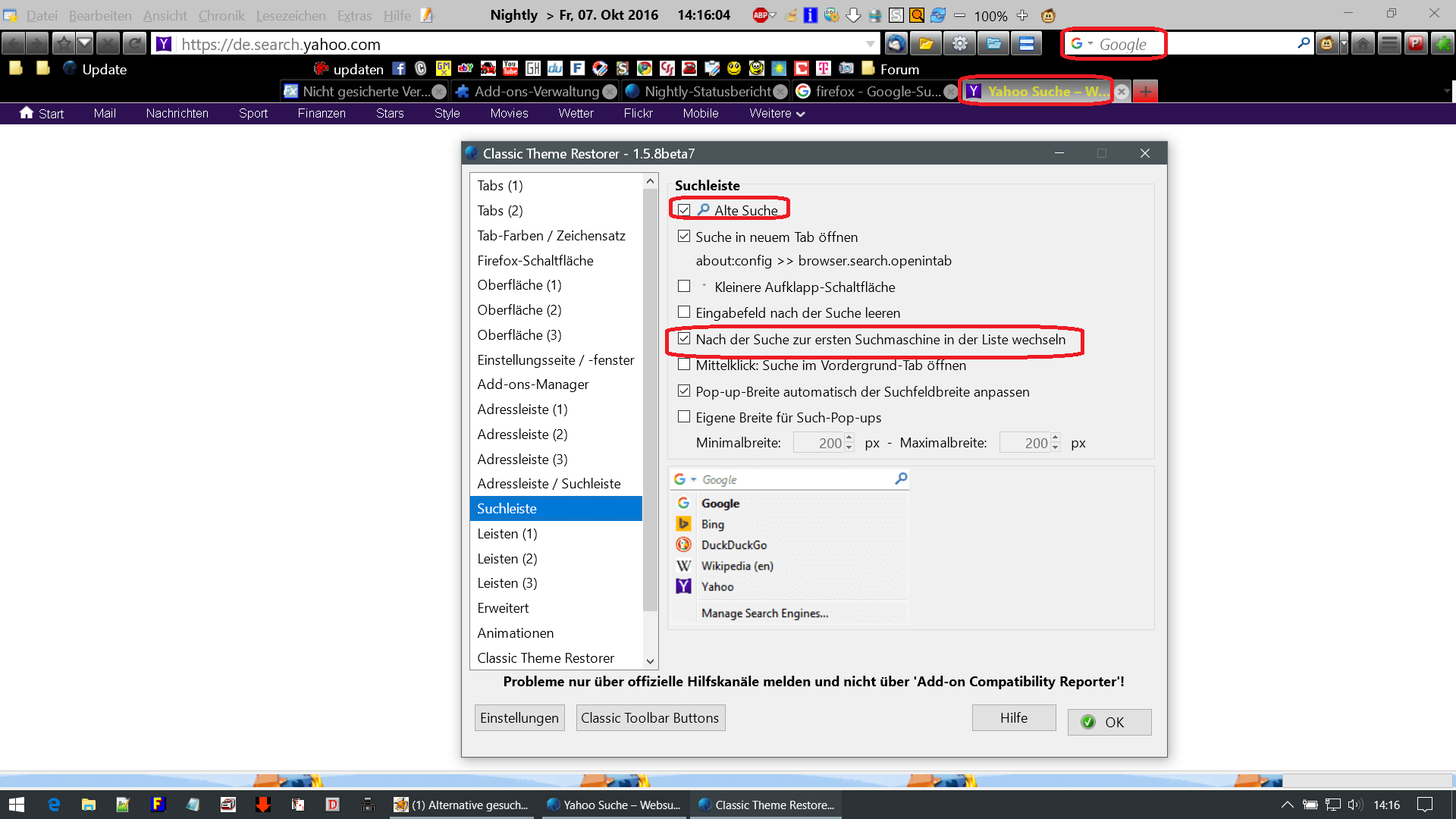

    ich habe das jetzt mal getestet.
    Nur mit diesem Script:
    Re: Alternative gesucht für SearchLoad Options
    und diesen Einstellungen in CTR funktioniert das von dir gewünschte hier einwandfrei.
    [attachment=0]Screenshot (107).png[/attachment]
    Wie du erkennen kannst ist die Suche über Yahoo geöffnet, aber in der Suchleiste steht wieder Google als hier erste Suchmaschine.
    Es darf aber kein Haken sein wie bei dir unter:
    Eingabefeld nach der Suche leeren
    Teste das doch bitte mal.
