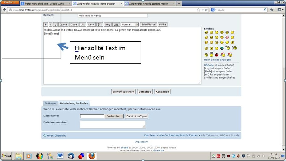

in den Menüs in Firefox 18.0.2 erscheint kein Text mehr. Es gehen nur transparente Boxen auf. Manchmal kommt der Text nach einiger Zeit, manchmal nicht. Ist nicht so richtig reproduzierbar.
Neuinstallation habe ich schon versucht. Irgend ein Hinweis, woran das liegen kann?
