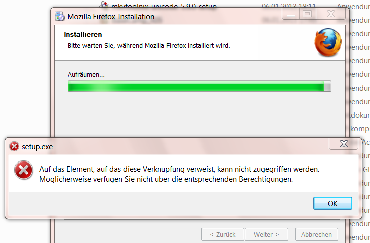

    Danach versuchte ich Firefox neu zu installieren. Der Download funktionierte. Doch kurz vor Ende des Installtionsfertigstellungsbalkens kam die Fehlermeldung:[attachment=0]problem firefox.PNG[/attachment]
    Rahmentext setup.exe
    Inhaltstext Auf das Element auf das diese Verknüpfung verweist kann nicht zugegriffen werden. Möglicherweise verfügen Sie nicht über die entsprechenden Berechtigungen.
    Die Versuche starte ich mehrfach mit Adminrechten und ohne immer das gleiche Ergebnis. Auf dem Desktop erschien auch nicht das Firefox-Icon sondern nur eine Art Dokumenten-Icon.

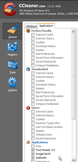

    Zu CCleaner
    Viele Fachzeitschriften loben den CCleaner auch aktuell in 2013. Mir hat er täglich größere Datenmengen gelöscht. Über Ihren warnenden Hinweis werde ich nachdenken.
    Du solltest dir mal klarmachen, warum Fachzeitschriften ein Produkt loben... sie erhalten Werbeaufträge von den Firmen.
    Man muss nun CCleaner nicht komplett ablehnen, ich nutze dies auch, allerdings sind sämtliche Haken beim Firefox entfernt, da dieser seine Reinigung am Besten selber durchführt.
    [attachment=1]05-02-2013_104937.jpg[/attachment]
    [attachment=0]05-02-2013_105202.jpg[/attachment]
    Beachte, das die Darstellung und die Beschriftung von der deinigen abweichen, da ich Scripte und ein deutsches Sprachpaket für Firefox nutze..
    Denn Menüpunkt "Registry" kannst du beim CCleaner getrost überspringen, da eine Reinigung derselben ausser minimalen Speicherplatz keine verwert- und messbaren Ergebnisse bringen. Ungültige Registry Einträge werden seit den Zeiten von den Nachfolgern von Windows 98 einfach nicht berücksichtigt. Diese haben keinen Einfluss auf das Betriebssystem. Bei unsachgemäßer Anwendung von Ccleaner kann man sich die Registry zerschießen und damit das ganze Betriebssystem lahmlegen.. also Vorsicht...

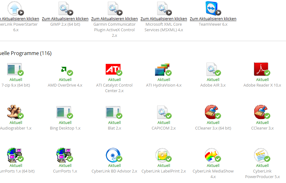

  • Von MS Security Essential und Threatfire habe ich auf Norton Internet Security umgestellt. Firefox Beta funktioniert wieder, doch Symantec hat die Norton Addons noch nicht für diese Version des Firefox angepasst.
    Ebenfalls habe ich Secunia PSI installiert, welches mir Programm aufzeigte, die ich nicht installiert habe, was mich wieder unsicher macht.
    Das Sind:
    TeamViewer
    Blat2.x
    CurrPorts 1.x (64bit)
    CurrPorts 1.x
    DNSDataView
    NirSoft BluetoothView 1.x
    Networx 5.x
    PuTTY 0.x
    SmartSniff 1.x (64 bit)
    SmartSniff 1.x
    SoftPerfect Network Scanner 5.x
    Toucan 3.x
    UltraVNC 1.x (64 bit)
    UltraVNC 1.x
    WinMTR 0.x
    WinSCP 4.x
    WirelessNetView 1.x
    Wireshark 1.x
    comdlg32 ActiveX Control 6.x
    eToolz 3.x
    Viele der aufgeführten Programme finde ich nicht unter Systemsteuerung Programm und Funkionen zum löschen. Suche ich z.B.: TeamViewer über den Windows Explorer stürzt dieser ab. unter C:Programme finde ich die Kandidaten auch nicht.
    Sind die aufgeführten Programme harmlos? Oder sollte ich nochmals die festplatte richtig putzen?
