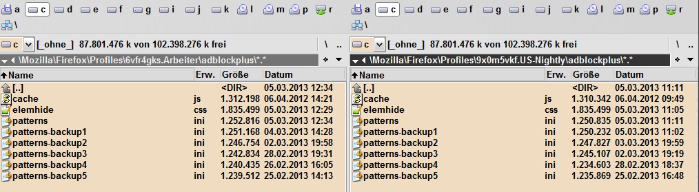

  • .. und du bist sicher, das du noch nie an deinem System getunt, geputzt oder sonst was "verbessert" hast? ich habe dein Problem nämlich nicht...
    ..hier ein Screenshot von 2 meiner Profile. aktuell angefertigt..
    [attachment=0]05-03-2013_124020.jpg[/attachment]

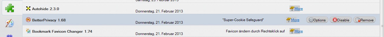

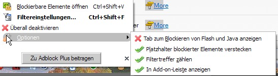

  • Zitat von Fischkopp
    Ist entweder der Zähler oder BP 1.68 (oder auch beides *grins) deaktiviert, kommt es nicht zu dem Phänomen.
    Dies ist hier aber nicht der Fall...
    [attachment=1]05-03-2013_165445.jpg[/attachment]
    [attachment=0]05-03-2013_165517.jpg[/attachment]

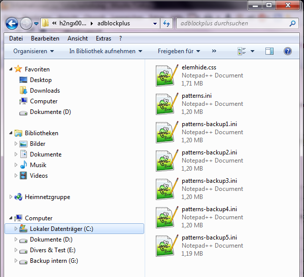

    Ist der Normzustand der wie bei Boersenfegers Screenshot, eine pattern.ini Datei, und die fünf Backups?
  • Zitat von Pie
    Hier unter Windows 7 Ultimate 64 bit: Ja.
    [attachment=0]pattern.png[/attachment]
    Filtertreffer anzeigen ist in den ABP-Optionen auch auf aktiv geschaltet.
