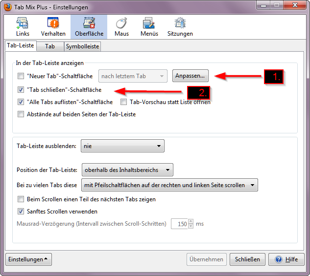

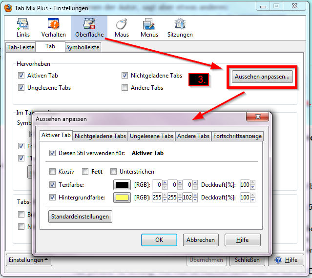

    ich habe gerade jetzt erst den Fx von 19.0.2 auf 20.0 gebracht und bin über TMP-Einstellungen gestolpert, die nicht mehr gingen. Habe dann hier die 0.4.1.0 gefunden und installiert.-
    Leider hat die unter Fx 20 noch die gleichen Macken wie die 0.4.0.5 unter Fx 20:
    1. in der Tableiste wird der Schließen-Button nicht mehr rechts außen angezeigt;
    2. in der Tableiste befindet sich jetzt rechts neben dem rechtesten Tab ein "Neuer Tab"-Button;
    3. die Tabs lassen sich nicht mehr - je nach Art - einfärben zu besseren Unterscheidung.
    Hat jemand 'ne Ahnung, was man da machen kann? Oder ist das bei Euch nicht so?

  • Hi,
    ich wollte gerade berichten, dass diese Fehler in der Kombination Fx 19.0.2 und TMP 0.4.1.0 NICHT auftreten, und nun hab ich schon Antworten. Toll!
    Aber: leider muss ich sagen, dass ich genau die abgebildeten Einstellungen vorgenommen habe, aber diese unter Fx 20 keinerlei Wirkung zeigen.... Ich hatte wegen meines ersten Satzes schon angenommen, dass TMP 0.4.1.0 und Fx 20 doch noch nicht so richtig gut zusammenpassen, aber nach Euren Aussagen ....
