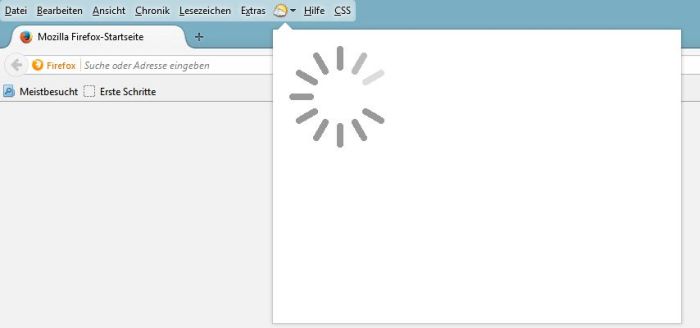

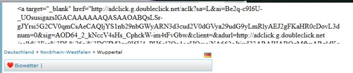

  • So das erste Bild in einem neuen Profil nach angaben von Börsenfeger, erscheint nach einem Rechts Klick.
    Das zweite wenn der Throbber fertig ist. Nur damit Ihr genau sehen könnt wie es bei mir aussieht.
    Das zweite Bild bedeckt meinen gesamten Firefox.
    TOOLBAR: "main-menubar",       // nav-bar - Toolbar, auf der der Button landen soll
      TARGET_BUTTON: "helpMenu",  // search-container - sollte ein Element auf TOOLBAR sein
    Das ist das einzige was ich im original Code vom Wetterfuchs geändert habe.
  • Hallo edvoldi.
    Ich weiß auch nicht mehr was ich Dir da noch raten kann.
    Frage, hast Du die Erweiterung Adblockplus installiert, den Easylist Germany Filter abonniert,
    Haken bei Einige nicht aufdringliche Werbung zulassen entfernt?
    Welches Antivirus Programm oder Suite verwendest Du, bzw. ist da ein Content-blocker
    dabei der dazwischen funken könnte? Wenn das alles nicht hilft, dann fällt mir
    außer Malware-Befall, was ich aber nicht glaube, nichts mehr ein.

  • Zitat von Endor
    Ja alles drin.
    Avira Free, aber es funktioniert ja im Firefox 28 ohne Probleme.
    Habe ich auch schon getestet.
    Lassen wir es dabei wenn sonst keine Probleme hat, ist die Sache erst einmal für mich erledigt.
    Noch einmal Danke für alles Tipps
