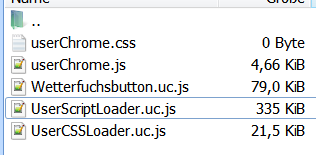

    könnte mir bitte jemand sagen was ich falsch mache?
    Wie bei Kamerad herbi28 erscheint bei mir kein Icon, ja nicht einmal CSS in der Menüleiste und auch der Ordner CSS taucht nicht auf.
    Der Ordner Chrome sieht dort so aus (ist ein virgines Profil):
    [attachment=0]chrome FF3.png[/attachment]
    Der userchrome.js habe ich
    userChrome.import("*", "UChrm");
    hinzugefügt.
    Eigentlich sollte nach der Anleitung unter "Anpassen" das Icon des Wetterfuchses dort auftauchen.
    Und es sollte auch ein Ordner CSS dort vorhanden sein, um die Wetterbutton.css dort hinzuverschieben.
    Leider ist beides nicht der Fall.
    Was mache ich falsch?
