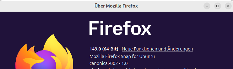

  • Webmark Mit welchen Builds testest du denn? Ich habe das jetzt nicht genau verfolgt, aber ich könnte mir vorstellen, dass Ubuntu-Builds den Bug immer wieder weiter schleppen, während Mozilla das Problem in seinen Builds schon längst behoben hat. Ist nur so eine Idee.

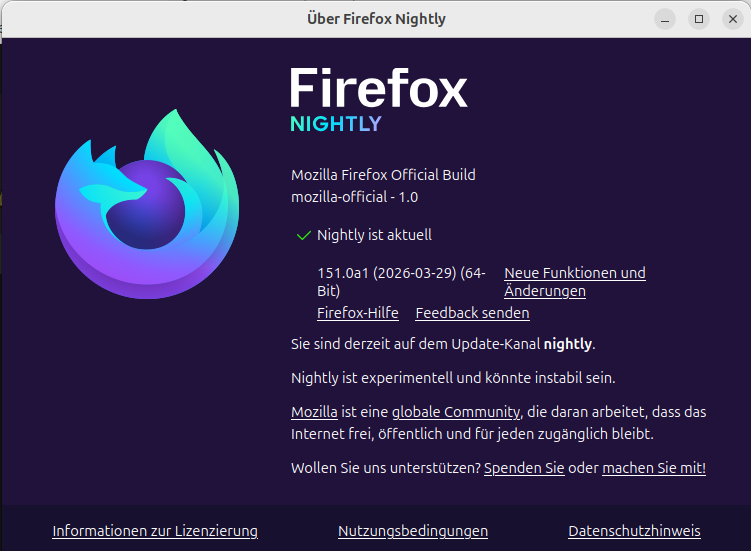

  • In der Nightly-Version 151.0a1 (2026-03-29) (64-Bit) konnte ich den Bug bisher nicht reproduzieren.
    Danke für den Test. Es ist schön zu hören, dass das Problem damit nicht auftritt. Leider geht aus dem Bugzilla-Ticket nicht hervor, welche Änderung das bewirkt hat. Das muss im Kontext eines anderen Tickets geschehen sein, welches dort nicht erwähnt wird. Aber ausgehend vom Zeitpunkt der Aussage, dass das Problem in der Nightly-Version behoben sein soll, stehen die Chancen gut, dass das Problem bereits mit Firefox 150 nicht mehr auftreten wird. Denn das war zu dem Zeitpunkt noch die Versionsnummer der Nightly-Version. Mit Sicherheit bestätigen kann ich es aber nicht, da ich es nicht selbst prüfen kann, ohne das Problem reproduzieren zu können.
