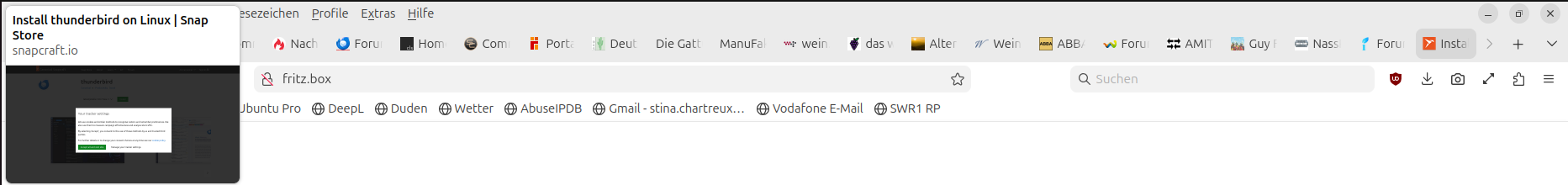

Bei vielen geöffneten Tabs, wird die Grafik-Vorschau des letzten, rechts sichtbaren Tabs mitunter ganz links angezeigt

Ich sehe das Problem unter Ubuntu 25.10 nicht. Kannst du das Problem zuverlässig reproduzieren oder war das ein einmaliges Ereignis?
Ich kann dieses Problem unter Ubuntu 24.04.3 zuverlässig reproduzieren, d. h. es tritt zu 99% auf.
Da ich es nicht reproduzieren kann, du offensichtlich sehr zuverlässig und weil du sagst, dass das in Firefox 146 noch nicht so war - könntest du den Auslöser des Problems mittels mozregression eingrenzen?
Schau ich mir Morgen an...
Webmark Ist dein Firefox Profil irgendwie defekt?
Mein Profil ist mit Sicherheit nicht defekt, siehe die unternommen Schritte aus dem anderen Thema.

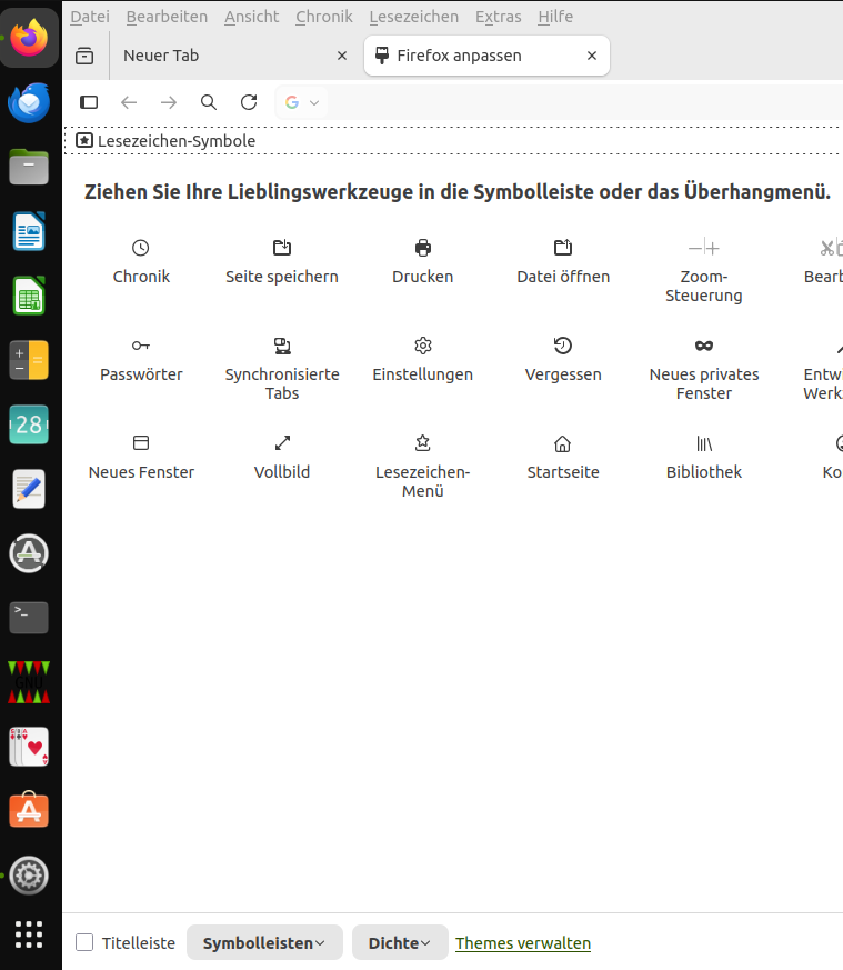

BeitragSymbolleiste anpassen bzgl. Titelleiste anpassen, bringt Firefox zum Absturz
Seit dem Update von Firefox auf Version 147.0 habe ich folgendes Problem wenn ich unter "Symbolleiste anpassen" die Titelleiste aktivieren/deaktivieren möchte.
Klicke nun auf "Titelleiste" sieht die zuvor gezeigte Ansicht so aus. Firefox ist zwar noch irgendwo im Hintergrund geöffnet, lässt sich aber auch durch anklicken des links erkennbaren Firefox-Symbols nicht öffnen. Ich muss Firefox beenden und erneut öffnen.
Um evtl. die Ursache für das Problem zu finden habe ich folgende Schritte…
Webmark15. Januar 2026 um 15:20 ...könntest du den Auslöser des Problems mittels mozregression eingrenzen?
Ich habe mich vorhin mit mozregression befasst, komme aber erst im Laufe des Wochendes zum testen.
Diese Aussage muss ich revidieren, denn das Problem tritt nach ausgiebigen Tests nur zu etwa 75% auf. Wobei es auch bei unveränderten Tabs auftritt oder auch nicht. Daher macht hier ein Test mit mozregression vermutlich wenig Sinn.

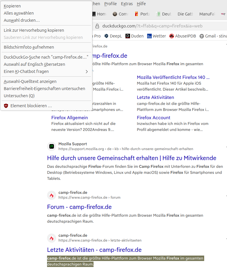

Inzwischen habe ich festgestellt, dass dieses Problem auch an anderen Stellen mitunter auftritt.
Gebe ich z. B. in der Suchmaschine meiner Wahl einen Suchbegriff ein und möchte aus dem angezeigten Ergebnis einen Ausschnitt durch markieren kopieren etc. , passiert es mal mehr oder weniger, dass das Kontextmenü links oben angezeigt wird, eine Auswahl dann aber grundsätzlich nicht möglich ist.
Ich konnte weder dieses, noch die anderen von mir seit Version 147.0 genannten Probleme durch mozregression eingrenzen, Fakt ist jedoch, dass sie erst seit dieser Version bestehen.
Ich gebe Rückmeldung, wenn sich etwas neues ergibt.
Mein Verdacht zur Ursache wäre ja die Unterstützung von Fractional Scaling unter Linux, aber ich das ist ein Schuss ins Blaue, der darauf basiert, dass das eine Neuerung von Firefox 147 ist und Code betroffen haben dürfte, der mit der Positionierung von sogenannten „Widgets” zu tun hat.
Kannst du testweise vielleicht mal widget.wayland.fractional-scale.enabled auf false setzen und beobachten, ob das etwas bringt?
So oder so würde ich ein Bugzilla-Ticket eröffnen, weil diese Art von Problem nur Mozilla lösen kann. Ein mozregression-Ergebnis wäre dann zwar auch hilfreich, aber wenn keine Eingrenzung möglich ist, dann besser ohne als gar nicht.
Gerade getestet. Probleme bestehen weiterhin, bzw. sind noch extremer, denn mit dieser Einstellung lässt sich Firefox beim Problem "Titelleiste" nicht mehr beenden, d. h. ich muss den PC neu starten.
Da bleibt wohl nur ein Bugzilla-Ticket...

Unterschiedliche Probleme sollten wir auch unterschiedlich behandeln, sprich ein Problem mit dem Beenden von Firefox können wir an dieser Stelle ignorieren. In Zusammenhang mit dieser Einstellung ist nur wichtig, ob das Problem mit der Positionierung damit gelöst, gleich oder ebenfalls schlimmer ist.

Ich dachte an kein konkretes Ticket, weil mir keines bekannt ist, welches das Problem des Themenstarters bespricht. Das ist das Metaticket der Neuerung, die in Firefox 147 aktiviert worden ist:
1837374 - (gtk-fractional-scale) [Linux] Fractional scale bug trackerNEW (nobody) in Core - Widget: Gtk. Last updated 2026-01-07.bugzilla.mozilla.orgMein Gedanke war, dass es vielleicht eine Regresssion aus den Arbeiten daran ist.
