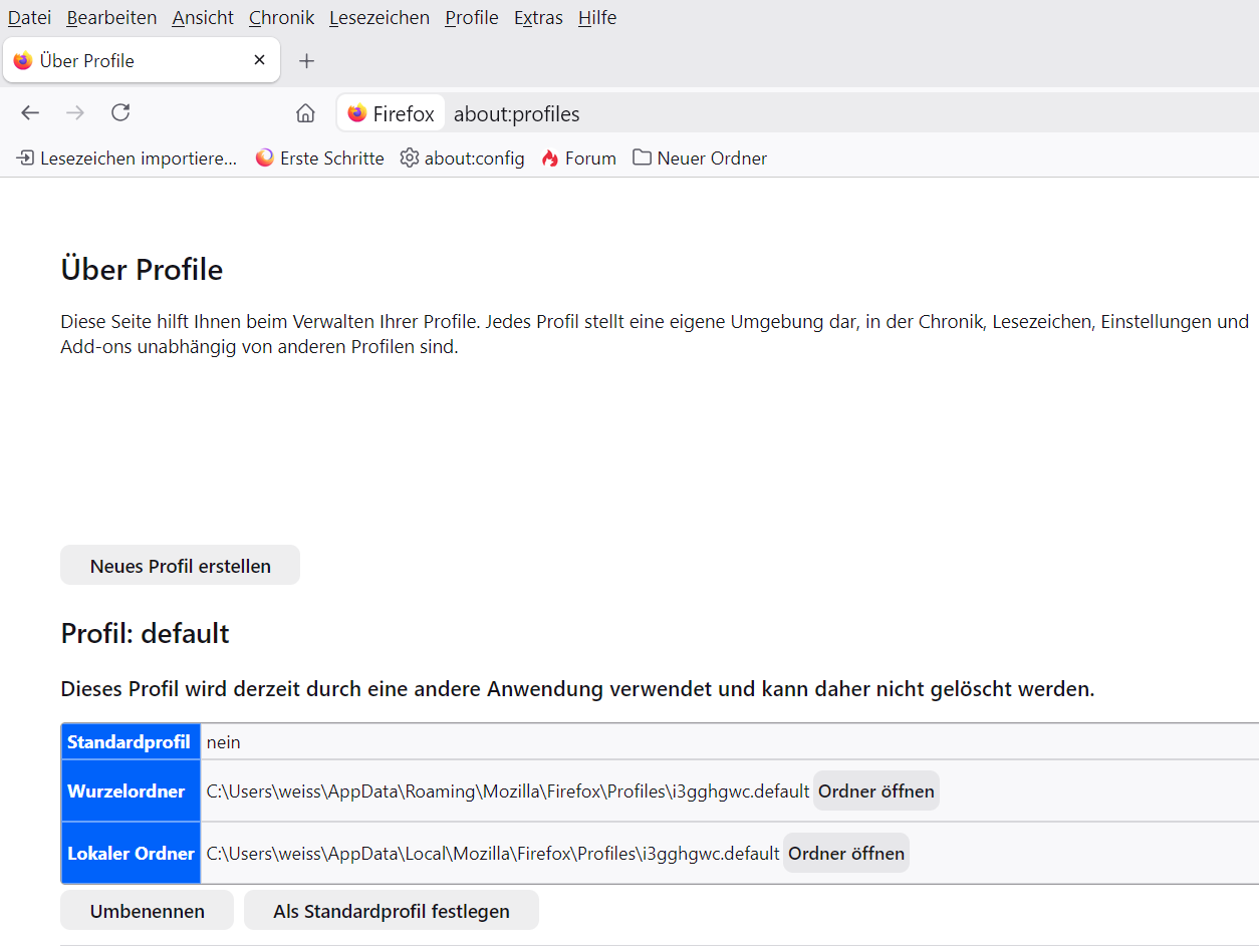

    Nein, ich nutze nur ein Profil - während des Flackerns beim Start wird dann aber oben in der Menüleiste auch immer der Reiter Profile eingeblendet. Und dann habe ich mir die Profilverwaltung näher angeschaut und gesehen, dass man auch eine direkte Verknüpfung zu einem Profil erstellen kann.

    Ja, ich kann ein bestimmtes Profil als Standard auswählen. Doch wenn ich nicht mit einer direkten Desktopverknüpfung in mein Profil starte, habe ich immer das Flackern. Die direkte Verknüpfung habe ich so angelegt:

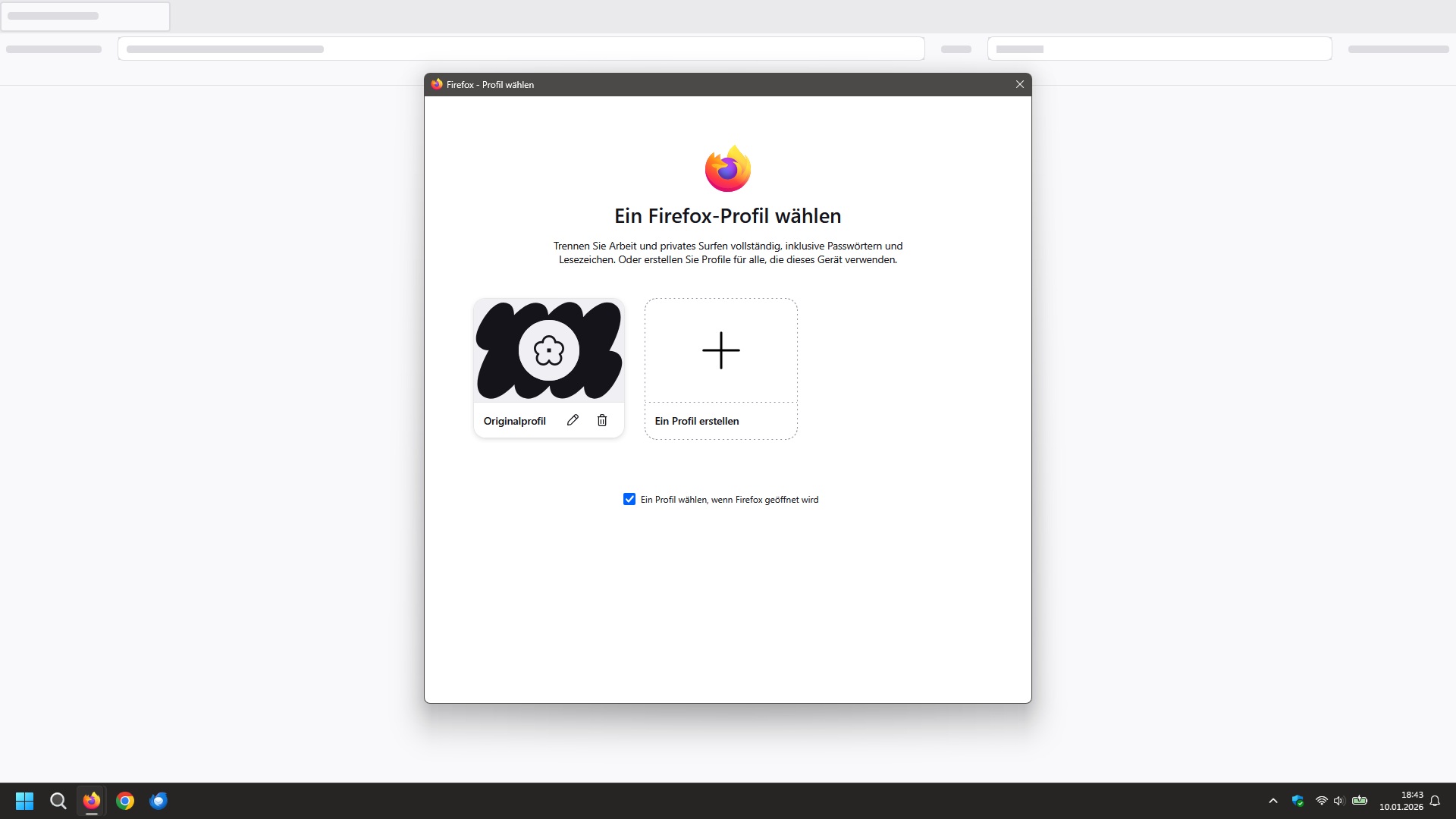

    Mit dem Auswahlfenster der Profilverwaltung meine ich das hier:

  • Mit dem Auswahlfenster der Profilverwaltung meine ich das hier:
    Alles klar, danke.

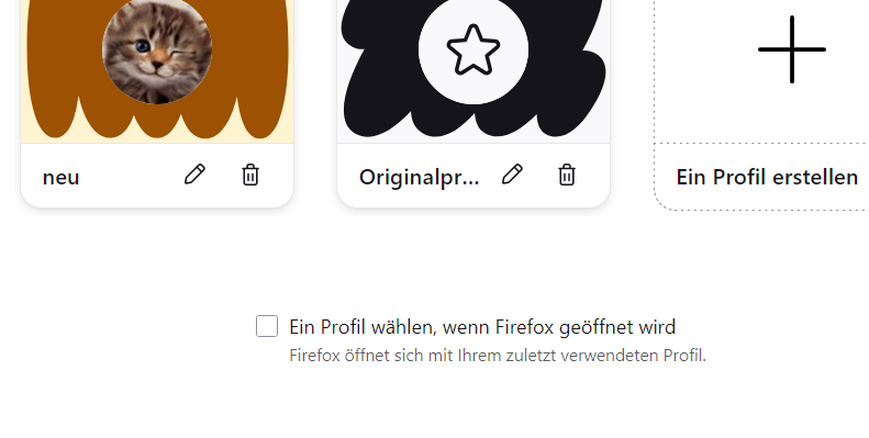

    Der Haken ist weg, Andreas. Ich hatte den nur gesetzt, um dir zu zeigen, welches Fenster ich meine. Wenn der Haken da wäre, würde ja beim Start des Browsers auch immer das Fenster der Profilverwaltung aufpoppen - was ich ja auch nicht will, weil ich nur ein Profil habe.
    Witzigerweise tritt dann das Flackern ja aber nicht auf, wie oben bereits beschrieben. Wenn ich aber den Haken rausnehme und das Fenster somit nicht aufpoppt, kommt immer das Flackern.
