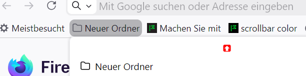

  • Hat es übrigens jemand geschafft, ::part(scrollbutton-up) etc. für die Lesezeichen Popups mit der userChromeShadow.css zu manipulieren?
    Leider nur auf diesem Weg:
    menupopup:not([placespopup="true"])::part(arrowscrollbox) {
        background-color: red !important;
    In dem Sinne auch sowas; das Problem ist, dass initial nicht greift (den nativen Wert benutzt), wenn eine Variable nicht ausdrücklich gesetzt ist, zB wenn man --ug-scroller_hoverbgcolor: orange; ganz oben löscht.
    Es funzt, siehe Scrollbuttons in der Tableiste (die einen Wert haben müssen, da die Var nicht gefunden wird).
    Dieser Beitrag ist ohne Hilfe einer 'KI' entstanden.

  • im Lesezeichenmenü austauschen?
    Hallo Mira.
    Meinst du das hier?
    Wenn ja, dann teste bitte wenn du magst:
    Pfeile.zip
