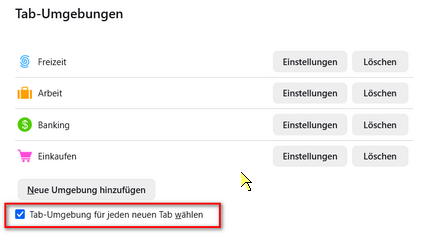

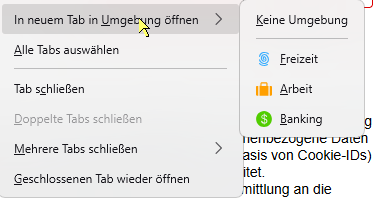

    für Links
    Kontextmenü vom Tab.
    oder
