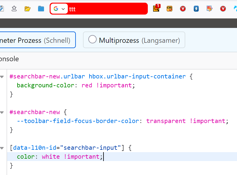

Wie kann ich denn jetzt das Suchfeld ansprechen,
Teste bitte, Farbe wenn dann anpassen:
