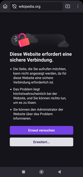

    ich habe Firefox Version 144.0 auf meinem Android Handy installiert.
    Bei der Installation wurde gleich eine Verknüpfung nach Wikipedia mit installiert.
    Wenn ich diese Verknüpfung aufrufe, erscheint in der Browserleiste ein durchgestrichenes Schutzschild und "wikipedia.org" ohne Zusatz , d. h. ohne "https:// "
    Die Seite wird nicht geöffnet. Ich muss erst immer einmal nach unten Wischen!
    Ist bei anderen Links auch so.
    Was könnte die Ursache dafür sein?

  • Nutzt du irgendwelche Sicherheits-App auf dem Smartphone bzw. sind welche vorinstalliert?
    Bitte nenne auch deine Android Version und den Hersteller des Gerätes und aus welcher Quelle du Firefox installiert hast.
    In der Adressleiste steht generell kein https://, weil das Standard und damit eine überflüssige Angabe ist. Das Protokoll wird nur bei unverschlüsseltem http:// ausgeschrieben. Gerade am Smartphone ist der Platz ja sehr beschränkt und dann ist es gut, mehr vom relevanten Teil der Domain zu sehen.
    Was erscheint denn, wenn du auf das Schild-Symbol klickst?
    Was heißt das genau? Eine komplett weiße Seite oder eine Fehlermeldung?
    Nur bei Verknüpfungen auf dem Startbildschirm oder auch nach direkter Eingabe in die Adressleiste? Und tritt das Problem immer nur einmalig zu Beginn auf und anschließend funktioniert es, oder besteht das Problem durchgehend, wenn du es mehrfach hintereinander testest?

    Was zusätzlich sein kann ist ein AdBlocker der sich als VPN in die Verbindung einbindet oder ein "echtes" VPN. Was auch sein kann das andere DNS Server in den Android-Einstellungen oder dem lokalen WLAN-Router verwendet werden. dondolo Kannst du dazu eventuell Auskunft geben?
  • Ich würde sagen, da stimmt eh was nicht. Das sollte mindestens so aussehen, und nicht weiss bzw gar nichts
    Aktiviere die "secret settings"
    Debug settings menu instructions — Firefox Source Docs documentation
    Und dann direkt der erste Punkt mit "use third party ca certificates". Funktioniert es dann?
    Falls ja, dann klickst du bitte nochmal auf den Schild und machst noch ein Bild, welche App sich d eingeklinkt hat, Firefox zeigt das nämlich an bei "sicherer Verbindung", bei mir ist das Adguard.

  • geht leider trotzdem nicht, sieht alles aus wie vorher. Auch wenn ich auf das Schild klicke kommt die geleiceh Anzeige wie vorher.
    Das Symbol Verbindung nicht sicher ist weiter durchgestrichen.

    Was Xiaomi angeht, schau mal nach einer App "Sicherheit", das ist ein Antivirus, AVL, Tencent oder Avast gefüttert. Alelrdings klinkt sich das nicht in den Datenverkehr ein. Also bleibt nur eine externe Ursache. Mit anderen Browsern kann man Firefox auch nicht vergleichen. Wie ist das denn zB mit Firefox Klar? Oder Nightly? Zeigen die das gleiche Problem?

    mit Firefox Klar funktioniert es

  • Ich hatte gestern noch kurz Zeit, nach "xiaomi firefox problem" zu suchen, nichts bei xaiomi.eu
    Unofficial Xiaomi European Community | MIUI ROM Since 2010
    MIUI ROM Global Language creators since 2010 providing support for Xiaomi MIUI and Mi Home products
    www.xiaomi.eu
    Oder in einem Android-Forum dazu. Es wäre ratsam, in so einem Forum auch mal nachzufragen, ob wer eine Idee hat.
    Klar nutzt ebenfalls die Gecko-Engine wie Firefox. Das ist mir zu speziell, dass nur Firefox blockiert wird.
