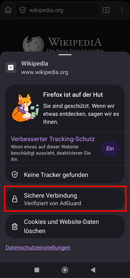

    Zitat von .DeJaVu
    Ich würde sagen, da stimmt eh was nicht. Das sollte mindestens so aussehen, und nicht weiss bzw gar nichts
    Aktiviere die "secret settings"
    https://firefox-source-docs.mozilla.org/mobile/android…structions.html
    Und dann direkt der erste Punkt mit "use third party ca certificates". Funktioniert es dann?
    Falls ja, dann klickst du bitte nochmal auf den Schild und machst noch ein Bild, welche App sich d eingeklinkt hat, Firefox zeigt das nämlich an bei "sicherer Verbindung", bei mir ist das Adguard.
    geht leider trotzdem nicht, sieht alles aus wie vorher. Auch wenn ich auf das Schild klicke kommt die geleiceh Anzeige wie vorher.
    Das Symbol Verbindung nicht sicher ist weiter durchgestrichen.

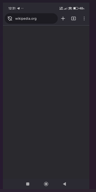

    Hier noch ein paar Infos:
    • Xiaomie 15T pro
    • Android: 15 AP3A
    • installiert über google Play Store
    • Version 144.0
    • habe mehrere andere Browser probiert, die gehen alle ohne Probleme
    • zusätzliche Sicherheitssoftware habe ich nicht installiert
    • es erscheint nur eine komplette weiße Seite ohne Informationen
    • wenn ich auf das Symbol klicke erseint dieses
      • 77,06 kB
      • 332 × 669
  • Firefox öffnet keine Links?
    • dondos
    • 19. Oktober 2025 um 10:36
    ich habe Firefox Version 144.0 auf meinem Android Handy installiert.
    Bei der Installation wurde gleich eine Verknüpfung nach Wikipedia mit installiert.
    Wenn ich diese Verknüpfung aufrufe, erscheint in der Browserleiste ein durchgestrichenes Schutzschild und "wikipedia.org" ohne Zusatz , d. h. ohne "https:// "
    Die Seite wird nicht geöffnet. Ich muss erst immer einmal nach unten Wischen!
    Ist bei anderen Links auch so.
    Was könnte die Ursache dafür sein?

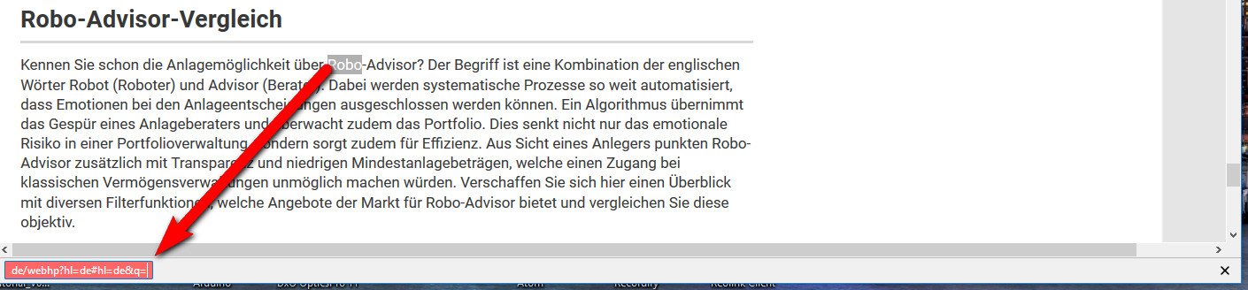

    ich verwende das Tool PhraseExpress um diverse Suchanfragen direkt auf bestimmte Seiten z.B. Google, Geizhals usw. aufzurufen. Das Tool nimmt einfach das Wort aus der Zwischenablage und startet dann eine entsprechenden Suche
    z.B. google -> "https://www.google.de/webhp?hl=de#hl=de&q=Testwort"
    Nur wird jetzt nicht mehr der Firefox mit dem oben stehenden link aufgerufen, sondern es kommt ein kurzer Ton und der Link erscheint unten in einer Statuszeile von Firefox.
    [attachment=0]2018-05-13_111914.jpg[/attachment]
    Jemand einen Tipp warum das nicht mehr geht?

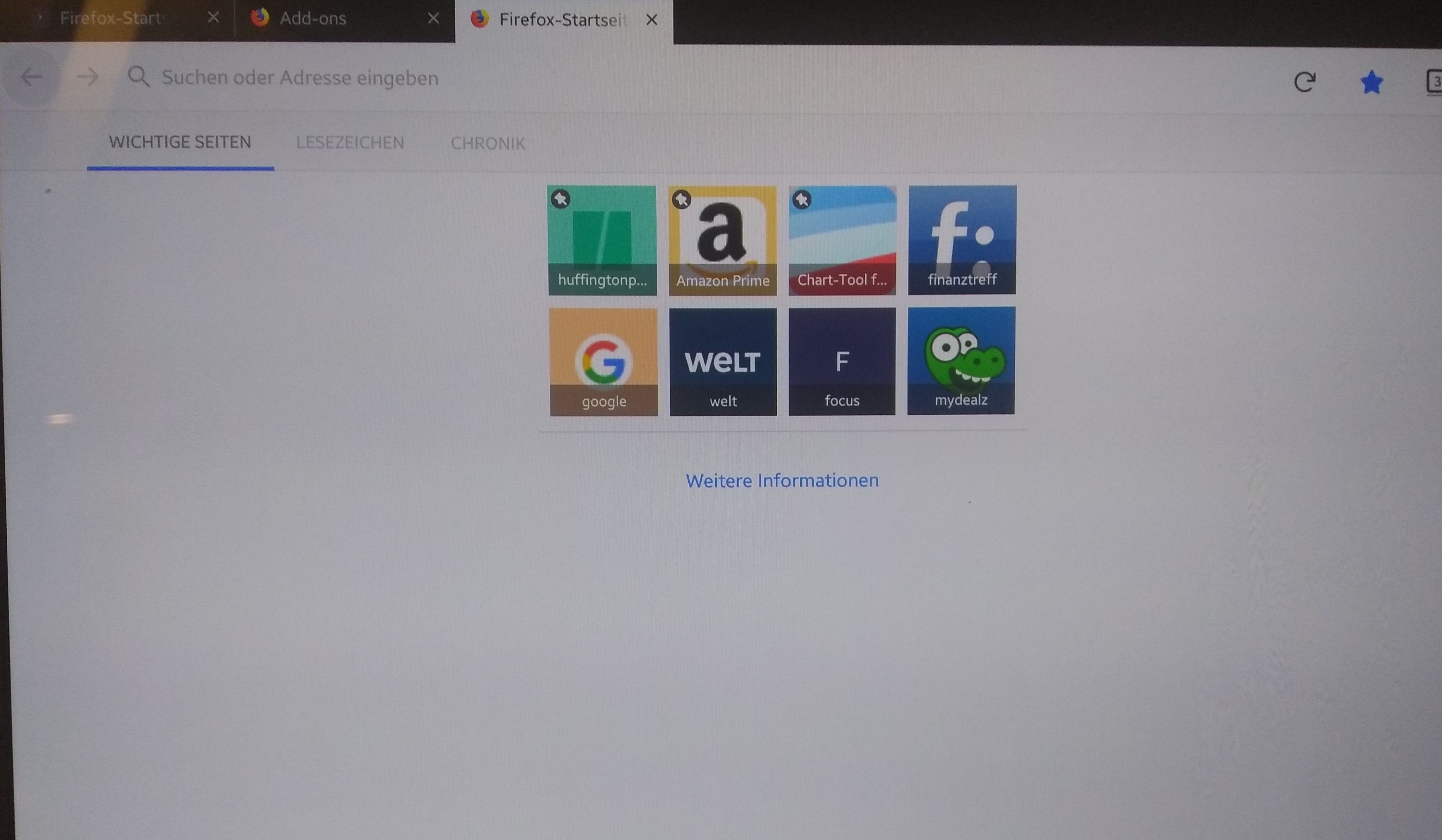

    teste gerade die neue Version 57.01 auf meinem Tablet.
    Problem ist das auf der Seite "Wichtige Seiten" bei mir nur maximal 8 Icon's der letzten Seiten agezeigt werden.
    D.h. das 80% der möglichen Anzeigfläche nicht genutzt werden.
    Kann man das irgendwie ändern?
    dondos
