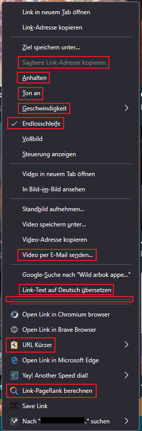

    Hallo liebe Fuchsfreunde, kann mir bitte jemand helfen?
    Ich weiß zu diesem Thema, was ich jetzt erwähne, gibt es schon eine Anleitung.
    Die Anleitung habe ich probiert, die funktioniert bei mir nicht, ich komm nicht damit klar, ich möchte bitte jemanden darum bitten diese Einträge aus dem Kontextmenü zu löschen, die brauch ich nicht, ich weiß nicht wie das geht, bitte wegmachen.
    Auf dem Foto habe ich die Dinge rot markiert, die Bitte entfernt werden müssten.
    Bitte Bitte Bitte

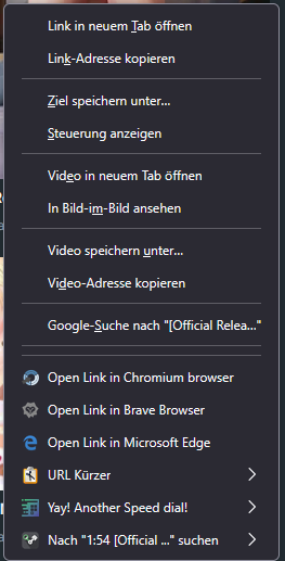

    Vielen herzlichen Dank erstmal für die unglaubliche Hilfe !
    Dadurch konnte eine großen Teil der Einträge Gott sei Dank entfernt werden.
    Leider sind immer noch völlig sinnfreie Dinge im Menü enthalten.
    Könntest du bitte nochmal prüfen, ob und wie man die Dinge auf dem folgenden Foto wegmachen könnte ?

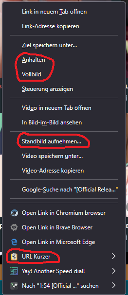

  • ob und wie man die Dinge auf dem folgenden Foto wegmachen könnte ?
    Teste bitte für die beiden Erweiterungen:
    #_29414e12-24e1-404d-8244-61cd9836fe31_-menuitem-_shortUrlForPage {
      display: none !important;
    #contentAreaContextMenu menu#_0b457caa-602d-484a-8fe7-c1d894a011ba_-menuitem-6.menu-iconic {
    Und das für die anderen beiden Einträge:
    #context-media-pause,
    #context-video-fullscreen {
    Warte warte warte aaaaaaaa adipöser Hamster überfordert 🤣.
    Die Einträge sind jetzt zwar drinnen, aber irgendwie sieht das nach totalem Chaos aus.
    Ich vermute ich habe etwas an die falsche Stelle geschrieben.
    Update:
    So sieht die CSS gerade aus, aber die Einträge "Standbbild aufnehmen" und "URL-Kürzer" sind auch noch da.

    Also "anhalten" und "Vollbild" sind weg ... super !
    Funktion "Standbild aufnehmen" ist noch da.
    Ich habe mich entschieden den "URL Kürzer" doch dort zu behalten, denn es kann nützlich sein dafür, das ich den Link nicht anklicken muss extra um ihn dann zu kürzen.

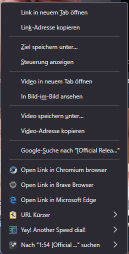

    Wow du bist ein Zauberer !!!
    Ja das hat funktioniert !!!!!1
    Ich hätte nicht gedacht, das man das auch wegmachen kann und um ehrlich zu sein, es sah auch komisch aus für mich, aber ich hätte nicht gewußt, wie ich danach fragen sollte.
    Jetzt sieht es so aus bei mir.
