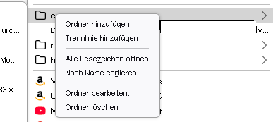

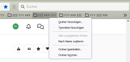

    horizontal: seit Fx 140:
    vertikal, weiterhin wie gewünscht:

    ich verwende keine sidebars. Die LZ-Symbolleiste, die ich mit horizontal meine, ist auf Deinem Bild "hellblau" unter hellgrün. Ganz rechts ist bei mir eine als Doppelpfeil (fastforward-symbol auf Musikplayern etc) ausgeführte Schaltfläche mit der die LZ-SL nach unten (vertikal) beliebig erweitert werden kann. Zwischen diesen beiden Teilen der LZ-SL unterscheiden sich die Abstände der Kontextmenü-Einträge seit Fx140 in der Höhe. Das erste Bild in #8 stellt den horizontalen Teil dar. Das zweite Bild ist tatsächtlich etwas knapp geraten, soll ja aber auch nur den Unterschied in der Höhe der Abstände der Einträge im vertikalen Teil der Lesezeichensymbolleiste dokumentieren.

    ZB scheint es als hättest du einige Zeilen/Einträge in den Kontextmenus versteckt - und es gibt tatsächlich mindestens einen Unterschied zw. diesen beiden Kontextmenus, das vertikale ist übrigens der Overflow.
    Auf Anraten von Forumsmitgliedern habe ich die css-Anpassungen aufgeteilt. Es sind mehr als 15 Dateien. Selbstverständlich sind da Codereste dabei, die nicht 100%ig up to date sind (einige css-Selektoren vermutlich). Ich glaube kaum, dass sich jemand von Euch die Zeit nimmt, das alles zu überprüfen. Wenn ich das alles aufbereiten würde, um es so übersichtlich zu gestalten, dass sich das jemand zumuten wöllte, hätte ich sicher Wochen zu tun und bei dem Wetter ist das noch mühsamer. Wenn Ihr solange am Ball bleiben wollt, kann ich ja mal anfangen...
    Und die "Bildchen" sagen genau das aus, was sie sollen: nämlich den Unterschied zwischen den Höhen-Abständen der Einträge des Kontextextmenüs der LZ-Symboleleiste und der Kontextmenü-Einträge im Overflow der LZ-Symbolleiste. Es ist jeweils ein Ordner mit der sekundären Maustaste angeklickt und es wird dann das entsprechende Kontextmenü angezeigt.
