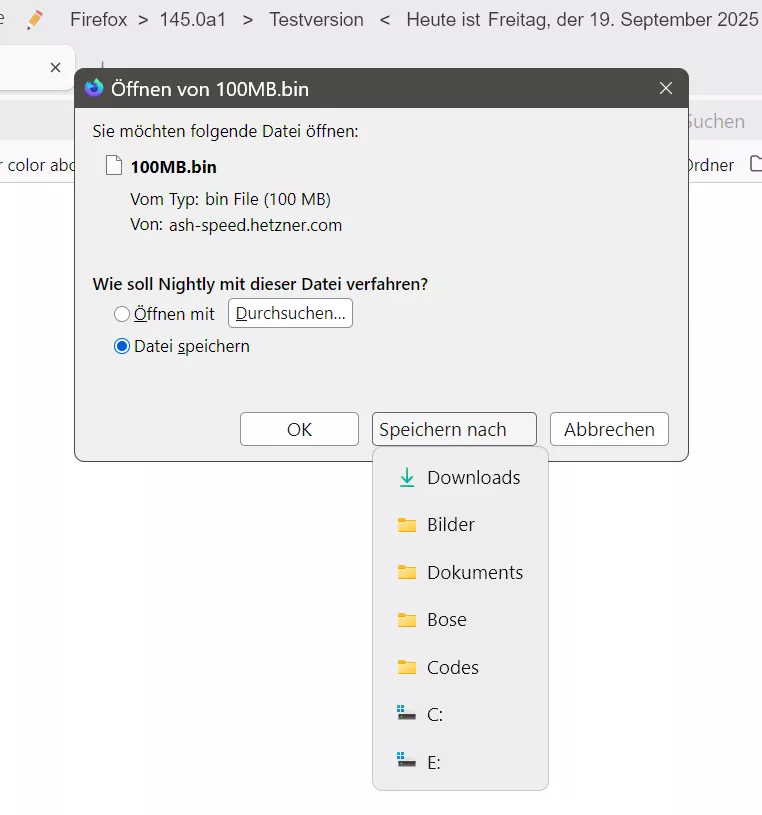

    Hast du zu diesem Skript zusätzlich noch CSS in Benutzung? Dann bitte auch posten...
    Ja, den habe ich, aber hat das wirklich Einfluss darauf, denn die icon werde doch durch das Script selbst eingelesen. Oder?
    Grüße vom FuchsFan
  • denn die icon werde doch durch das Script selbst eingelesen. Oder?
    Dein Skript ist (bis auf den Bereich der Ordner-Konfiguration) identisch zu meinem. Wenn du recht hättest, müßten auch bei mir die Icons fehlerhaft sein, oder? Sind sie aber nicht:
    Daher fragte ich nach dem zusätzlichen CSS.

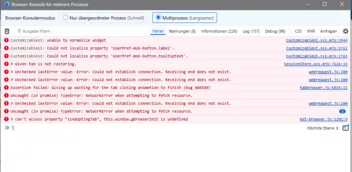

  • Was sagen denn die Browser-Tools zu den Symbolen? Da sollte doch ersichtlich sein, welcher Pfad da per Script konstruiert wird und ob das mit den tatsächlichen Gegebenheiten übereinstimmt.
    Wenn Scripte identisch sind, ist, entweder wie beschrieben, ein CSS falsch, oder die Symbole liegen nicht mehr da, wo sie sein sollten. Wo ist denn jetzt das Problem, es genau so zu recherchieren? Du sitzt vorm Rechner, nicht wir.
  • äh, ja. Soviel dann zu "Browser-Werkzeuge":
    Sehen bei mir anders aus:
    Und nein, nichts in der Konsole hat mit deinem Script zu tun. Die ersten 3 Zeilen sind das hier:
