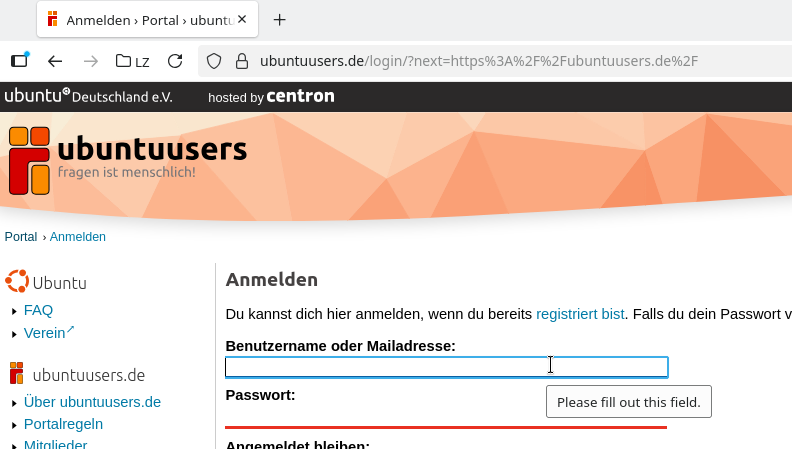

  • Danke ist gut gemeint, doch wie gesagt ist dies für mich kein nennenswertes Problem, wofür ich in die "Tiefen des Systems" eindringen werde. Mir fällt dies nur ab und zu auf, habe mich jedoch daran gewöhnt, da diese Tooltips bereits seit geraumer Zeit in englisch angezeigt werden und nicht erst seit dem/der letzten Updates für Firefox.

  • Bin grad in der VM, was steht bei dir im about:config unter
    intl.accept_languagesde,en-us,en
    Es sollte sein, wie gezeigt.
    bzw weiterhin
    doh-rollout.home-region
    Wobei ich Deutschland als Sitz habe, ist das bei dir auch so? Ein anderes Land (woher auch immer, zB VPN), könnte sowas vielleicht auch hervorrufen.

    Dann weiss ich nicht wirklich weiter, ausser, dass die Webseite dein Land falsch interpretiert, wobei ich das für ubuntuusers nicht bestätigen kann unter Mint/Snap.

    Ich würde einfachhalber die Sprachdatei entfernen und neu installieren, ggf mal alle Caches von Firefox leeren.

    Das ist Kubuntu 21.10, war ein Test für was anderes, ist seit über 3 Jahre EOL, daher tot.
    Der besagte String ist in der englischen omni zu finden, aber nicht in der deutschen Sprachdatei. Das dürfte vermutlich nur für SNAP zutreffen, und Ubuntu nutzt SNAP. Mint nutzt u.a. Flatpak und eigene Systempakete, wobei in beiden alles tutti ist.
    Eine tiefere Analyse über Sprachpakete zeigt, dass jene von SNAP nicht vollständig sind, jedoch die von Flatpak und Mozilla selbst.
    Deinstalliere das vorhandene Sprachpaket, und lade es von hier:

    Ob und wie du oder jemand anders bei Snap vorsprechen kann...
