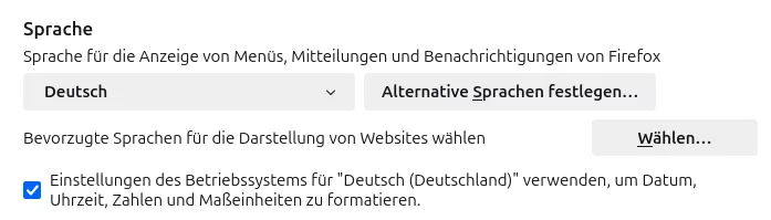

Bin grad in der VM, was steht bei dir im about:config unter
intl.accept_languages de,en-us,en Es sollte sein, wie gezeigt.
bzw weiterhin
doh-rollout.home-region
Wobei ich Deutschland als Sitz habe, ist das bei dir auch so? Ein anderes Land (woher auch immer, zB VPN), könnte sowas vielleicht auch hervorrufen.

Der besagte String ist in der englischen omni zu finden, aber nicht in der deutschen Sprachdatei. Das dürfte vermutlich nur für SNAP zutreffen, und Ubuntu nutzt SNAP. Mint nutzt u.a. Flatpak und eigene Systempakete, wobei in beiden alles tutti ist.Eine tiefere Analyse über Sprachpakete zeigt, dass jene von SNAP nicht vollständig sind, jedoch die von Flatpak und Mozilla selbst.
Deinstalliere das vorhandene Sprachpaket, und lade es von hier:
Directory Listing: /pub/firefox/releases/142.0.1/win64/xpi/Ob und wie du oder jemand anders bei Snap vorsprechen kann...
