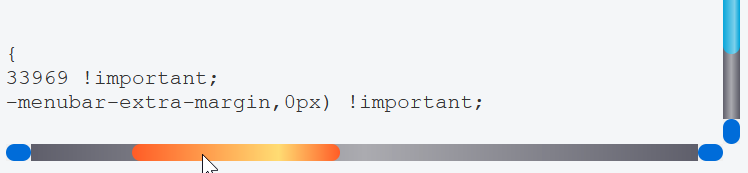

  • So und hier mein TEST!
    In beiden Fällen das gleiche Skript.
    Der einzige Unterschied, die Verwendung unterschiedlicher "Symbole", der besseren Unterscheidung wegen.
    Vordere Scrollbar von FF 142, hintere von FF 144.
    Wie man erkennen kann, wird der Farbverlauf des Scrollbarhintergunds [scrollbar background_color] umgesetzt.
    Jedoch leider nicht der des "Schiebers" [thumb/slider]!
    Was man auf dem Screenshot jetzt nicht sehen kann, die Pfeile für die horizontale Scrollbar werden
    in der Version 144 nicht eingeblendet.
    Auch wird der Farbverlauf so gar nicht umgesetzt, weder beim Hintergrund, noch beim "Schieber" [thumb/slider].
    PS: Test ist mit dem Skript aus #14, wobei für die Version 144 die Anpassungen gemacht werden mussten.

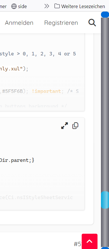

  • Probieren mal bitte. Gradient funktioniert in v143.0b6, auch in den Ordnern für die Lesezeichenleiste. scrollbar.css sollte sich im Root des Chrome-Ordners befinden. Aktivieren Sie das Skript auf die übliche Weise oder fügen Sie es an das Ende von Config.js an.
    Ich weiß nicht, ob Sie die grafischen Pfeile an den Enden der Scrollbar aktivieren können, oder ob sie dort benötigt werden.

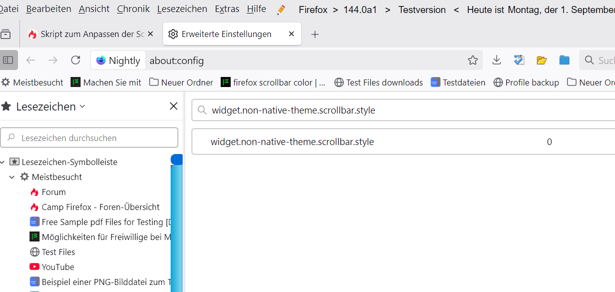

  • lenny2 Nur weil ich wissbegierig bin habe ich es in der Nightly ausprobiert.
    Im CSS sind Fehler! Zeile 7, 57, 82 & 87.
    Nicht ); !important; sondern ) !important;
    Ohne agent-sheet.js tut sich nichts, was auch klar ist, aber mit eben auch nichts!
    /* Use with agent-sheet-scrollbar.js */
    /* Set your choice in about:config: widget.non-native-theme.scrollbar.style > 0, 1, 2, 3, 4 or 5 */
    Steht bei mir auf 0
    Ich mag in about:config nicht gerne Einstellungen verändern! Nur, wenn es absolut nicht anders geht.
    Nachtrag!
    Ich bin mir auch absolut sicher, dass auch hier in diesem CSS die Änderungen von
    [orient="vertical"] & [orient="horizontal"] zu [vertical] & [horizontal] gemacht werden müssen.
    Bei [disabled="true"], [orientation="right"] & [orientation="left"] bin ich mir nicht sicher.
    Müsste man testen oder in den Untiefen des Firefox in Erfahrung bringen.

  • Einen Fehler gibt es allerdings, die Balken werden nach einem Start vom Fx nicht gleich angezeigt, erst wenn ich einen Scrollbalken betätige.
    v143b6 Scrollbar auf einmal angezeigt wird.
    Die horizontale Scrollbar zeigt einen vertikalen Farbverlauf.
    Option in about:config blendet die Scrollbar nach einigen Sekunden der Inaktivität aus ui.useOverlayScrollbars >> set to 1
