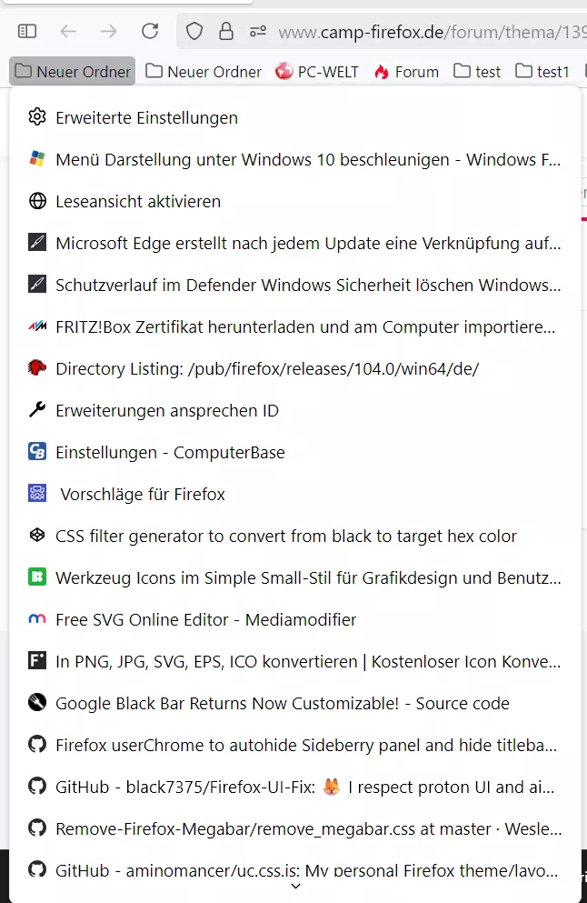

    Diese Variante des Skripts 2023 funktioniert auch in Firefox v143, mit Ausnahme des Farbverlaufs. Außerdem funktionieren beide Skripte nicht mehr in den Ordnern der Lesezeichenleiste (zusätzlich ist der Stil von Aris-t2 erforderlich). Der Scrollbar wird zwar angezeigt, aber der Stil wird nicht angewendet.

    ... nicht mehr in den Ordnern der Lesezeichenleiste ...
    Dazu kann ich absolut nichts "sagen"! Ich hatte bisher nicht das Problem, bzw. so viele Lesezeichen, dass da irgendwo
    eine Scrollbar auftauchte.
    Bräuchte mal ein Bild dazu, Version 142 und 143+

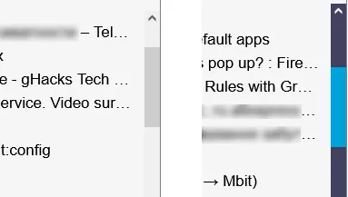

  • Aris-t2. L - 142, R - 143 Das ist ungefähr richtig. In 143 der Stil des Skripts hat keinen Einfluss auf die Farbe des Scrollbars in den Ordnern der Lesezeichenleiste.
    Zusätzlich kann der Farbstil der Bildlaufleiste in den Ordnern der Lesezeichenleiste über about:config angepasst werden, indem Farben ausgewählt werden, die den Farben im Skript ähneln.
