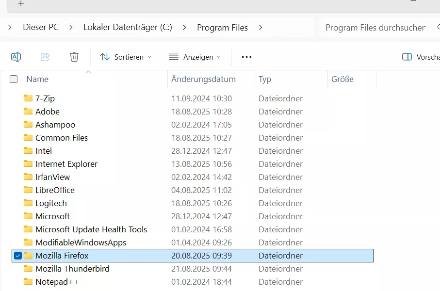

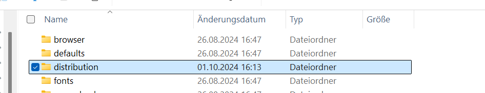

    Erstmal den Ordner distribution im Firefox Installationsordner löschen.
    Dann den Registry Eintrag löschen.
    DisableAppUpdate REG_DWORD 0x0000000(1)
    Dann den PC neu starten und testen, ob Firefox das Update wieder macht.
