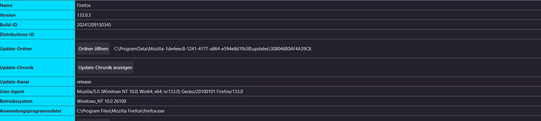

    In Anlehnung an Sören: Öffne bitte den Installationsordner von Firefox.
    about:support zeigt es dir sehr weit oben als Anwendungsprogrammdatei an, zB c:\program files\Mozilla Firefox\firefox.exe
    Davon wäre wichtig c:\program files\Mozilla Firefox\

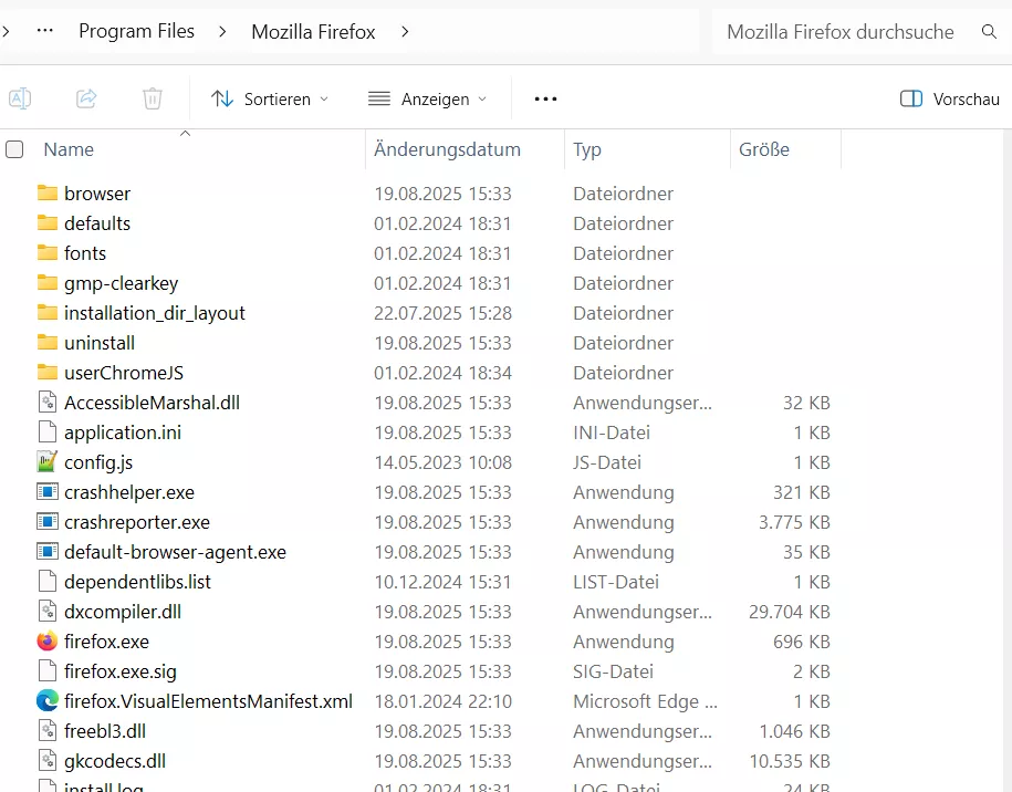

    Diesen Teil in Windows mit dem Startmenü-Button (Taskleiste) und > Ausführen -> c:\program files\Mozilla Firefox\
    Gibt es dort einen Ordner \distribution\ ?
    Falls ja, welchen Inhalt hat die policies.json?
    Ansonsten führe den Registryeditor aus regedit.exe.
    Gibt es Einträge unter HKEY_LOCAL_MACHINE\SOFTWARE\Policies\Mozilla
    oder HKEY_CURRENT_USER\Software\Policies\Mozilla ?

  • Jetzt kann ich mir wieder etwas Zeit nehmen, ich komme leider mit den Hinweisen von dejavu nicht ganz klar. Ich bin soweit gekommen, wie unten der Screeshot zeigt, dann geht es nicht mehr weiter: ich weiß nicht ob hier der Installationsordner zu sehen ist, öffnen lässt sich alles nicht, es gibt nur die Auswahl abbrechen oder speichern
