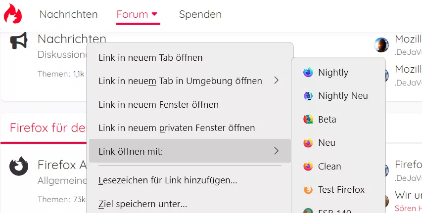

Reicht es Dir, wenn das Menü nur bei Links erscheint?
Also wenn Du nur Links mit einem anderen Browser und/oder einem anderen Firefoxprofil öffnen willst? -
Am besten wäre es dann, wenn: Seite öffnen mit...funktionieren würde.

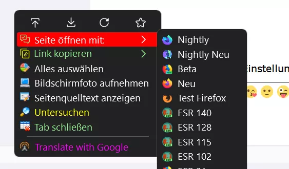

Alles anzeigen// ==/UserScript== (function() { "use strict"; if (location != 'chrome://browser/content/browser.xhtml') return; /* Vor Verwendung, Pfad auf eigene Umgebung ändern(\ wird durch \\ ersetzt) Zum Übergeben von Argumenten, wie folgt vorgehen: C:\\Program Files\\Internet Explorer\\iexplore.exe<>$1 Argument Argument ※ $1 wird in URL umgewandelt */ const BrowserPath = { "Nightly": "C:\\Program Files\\Firefox Nightly\\firefox.exe", "Firefox": "C:\\Program Files\\Mozilla Firefox\\firefox.exe", "Vivaldi": "C:\\Users\\Andreas\\AppData\\Local\\Vivaldi\\Application\\vivaldi.exe", "Edge": "C:\\Program Files (x86)\\Microsoft\\Edge\\Application\\msedge.exe", "IE": "C:\\Program Files\\Internet Explorer\\iexplore.exe", "Test ohne": "C:\\Program Files\\Mozilla Firefox\\firefox.exe<>$1 -no-remote -P Test ohne -foreground", "Clean": "C:\\Program Files\\Mozilla Firefox\\firefox.exe<>$1 -no-remote -P Clean -foreground", }; const FlatMenu = false; const OpenWith = { start: function() { const cm = document.getElementById("contentAreaContextMenu"); cm.addEventListener("popupshowing", function(e) { if (e.target == this) { OpenWith.onpopup(e); } }, false); }, createMenu: function() { if (this.pageItem) { return; } const contextMenu = document.getElementById("contentAreaContextMenu"); const pageMenu = this.$C("menu", { id: "context-open-with-page", label: "Seite öffnen mit:" }); contextMenu.insertBefore(pageMenu, contextMenu.querySelector(":scope > #context-bookmarkpage, :scope > #context-savepage")); this.pageItem = this.createMenuItem(pageMenu, "openPage", FlatMenu ? "Seite öffnen mit $1 " : " $1"); }, createMenuItem: function(menu, method, format) { const frag = document.createDocumentFragment(); let menuitem = []; for (let i of Object.keys(BrowserPath)) { const item = this.$C("menuitem", { label: format.replace("$1", i), class: "menuitem-iconic", image: "moz-icon:file:///" + encodeURIComponent(BrowserPath[i].split("<>")[0]) + "?size=16", value: JSON.stringify([method, i]), }); item.addEventListener("command", this, false); frag.appendChild(item); menuitem[menuitem.length] = item; } if (!FlatMenu) { const menupopup = this.$C("menupopup"); menupopup.appendChild(frag); menu.appendChild(menupopup); menuitem = [menu]; } else { const parent = menu.parentNode; parent.insertBefore(frag, menu); parent.removeChild(menu); } return menuitem; }, $C: function(tag, attrs) { const elem = document.createXULElement(tag); if (attrs) { for (let key of Object.keys(attrs)) elem.setAttribute(key, attrs[key]); } return elem; }, onpopup: function(e) { this.createMenu(); const isHtml = /^(https?|file):/.test(gBrowser.currentURI.spec); const pageItemHidden = !isHtml || gContextMenu.onLink || gContextMenu.onTextInput; const pageItem = this.pageItem; for (let i = 0, l = pageItem.length; i < l; i++) { pageItem[i].hidden = pageItemHidden; } }, handleEvent: function(event) { if (event.type === "command") { const [method, key] = JSON.parse(event.originalTarget.getAttribute("value")); const url = gBrowser.currentURI.spec; this.launch(BrowserPath[key], url); } }, launch: function(browserPath, openURL) { let [path, args] = browserPath.split("<>"); if (args) { args = args.split(" ").map(a => a.replace("$1", openURL)); // Split bei Leerzeichen } else { args = [openURL]; } console.log("Call: " + args); const file = Cc['@mozilla.org/file/local;1'].createInstance(Ci.nsIFile); file.initWithPath(path); const process = Cc['@mozilla.org/process/util;1'].createInstance(Ci.nsIProcess); process.init(file); process.run(false, args, args.length, {}); }, }; OpenWith.start(); })();
Und wer Links einfach in einem anderen Browser oder in einem anderen Firefoxprofil öffnen möchte:
JavaScript
Alles anzeigen(function() { "use strict"; if (location != 'chrome://browser/content/browser.xhtml') return; /* Vor Verwendung, Pfad auf eigene Umgebung ändern(\ wird durch \\ ersetzt) Zum Übergeben von Argumenten, wie folgt vorgehen: C:\\Program Files\\Internet Explorer\\iexplore.exe<>$1 Argument Argument ※ $1 wird in URL umgewandelt */ const BrowserPath = { "Nightly": "C:\\Program Files\\Firefox Nightly\\firefox.exe", "Firefox": "C:\\Program Files\\Mozilla Firefox\\firefox.exe", "Vivaldi": "C:\\Users\\Andreas\\AppData\\Local\\Vivaldi\\Application\\vivaldi.exe", "Edge": "C:\\Program Files (x86)\\Microsoft\\Edge\\Application\\msedge.exe", "IE": "C:\\Program Files\\Internet Explorer\\iexplore.exe", "Test ohne": "C:\\Program Files\\Mozilla Firefox\\firefox.exe<>$1 -no-remote -P Test ohne -foreground", "Clean": "C:\\Program Files\\Mozilla Firefox\\firefox.exe<>$1 -no-remote -P Clean -foreground", }; const FlatMenu = false; const OpenWith = { start: function() { const cm = document.getElementById("contentAreaContextMenu"); cm.addEventListener("popupshowing", function(e) { if (e.target == this) { OpenWith.onpopup(e); } }, false); }, createMenu: function() { // Nur einmal ausführen if (this.linkItem) { return; } const contextMenu = document.getElementById("contentAreaContextMenu"); // Nur noch das Link-Menü erstellen const linkMenu = this.$C("menu", { id: "context-open-with-link", label: "Link öffnen mit:" }); contextMenu.insertBefore(linkMenu, contextMenu.querySelector(":scope > #context-sep-open")); // Nur noch die Menüeinträge für den Link erstellen this.linkItem = this.createMenuItem(linkMenu, "openLink", FlatMenu? "Link öffnen mit $1 ":" $1"); }, createMenuItem: function(menu, method, format) { const frag = document.createDocumentFragment(); let menuitem = []; for (let i of Object.keys(BrowserPath)) { const item = this.$C("menuitem", { label: format.replace("$1", i), class: "menuitem-iconic", image: "moz-icon:file:///" + encodeURIComponent(BrowserPath[i].split("<>")[0]) + "?size=16", value: JSON.stringify([ method, i ]), }); item.addEventListener("command", this, false); frag.appendChild(item); menuitem[menuitem.length] = item; } if (!FlatMenu) { const menupopup = this.$C("menupopup"); menupopup.appendChild(frag); menu.appendChild(menupopup); menuitem = [ menu ]; } else { const parent = menu.parentNode; parent.insertBefore(frag, menu); parent.removeChild(menu); } return menuitem; }, $C: function(tag, attrs) { const elem = document.createXULElement(tag); if (attrs) { for (let key of Object.keys(attrs)) elem.setAttribute(key, attrs[key]); } return elem; }, onpopup: function(e) { this.createMenu(); // Logik für das Seiten-Menü wurde entfernt. // Das Link-Menü wird nur angezeigt, wenn man auf einem Link ist. const isHtml = /^(https?|file):/.test(gBrowser.currentURI.spec); const linkItemHidden = !isHtml || !gContextMenu.onLink || gContextMenu.onTextInput; const linkItem = this.linkItem; for (let i = 0, l = linkItem.length; i < l; i++) { linkItem[i].hidden = linkItemHidden; } }, handleEvent: function(event) { if (event.type === "command") { // Da es nur noch "openLink" gibt, kann die Logik vereinfacht werden. const [ method, key ] = JSON.parse(event.originalTarget.getAttribute("value")); const url = gContextMenu.linkURL; // Es wird immer die Link-URL sein this.launch(BrowserPath[key], url); } }, launch: function(browserPath, openURL) { let [ path, args ] = browserPath.split("<>"); if (args) { args = args.split(" ").map(a => a.replace("$1", openURL)); } else { args = [ openURL ]; } const file = Cc['@mozilla.org/file/local;1'].createInstance(Ci.nsIFile); file.initWithPath(path); const process = Cc['@mozilla.org/process/util;1'].createInstance(Ci.nsIProcess); process.init(file); process.run(false, args, args.length, {}); }, }; OpenWith.start(); })();
Es lassen sich auch parallel betreiben!
Bitte Testen!
Hallo Mira, das funktioniert gut so, hast du toll gemacht, danke dafür

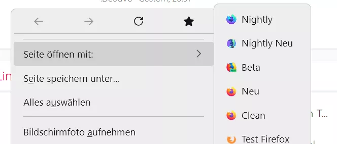

Jetzt ist es so, wenn ich hier klicke:
ergibt das:
Das Profil Clean lässt sich jetzt aufrufen, aber eben das andere nicht.

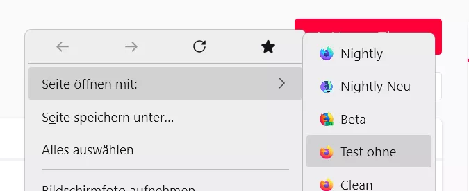

Na klar! "Test ohne" wird als zwei Parameter interpretiert!
Mach mal "Test_ohne" daraus und ändere das auch im Skript.
Oder auch "Test-ohne". Eventuell funktioniert auch "Test.ohne". -
Ah,grrr.

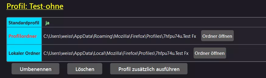

Ich habe das Profil mal unter about:profiles geändert:
Damit funktioniert es dann.
Nachdem ich das alles angepasst hatte, und deine beiden Skripte wieder in einer Datei habe, meine Pfade eingetragen...etc. sieht das jetzt so aus:
Bzw. so:
und alles funktioniert wie gewünscht
