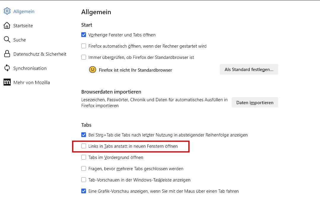

Wie gesagt, beim Firefox ist entscheidend, welche Einstellungen für das Öffnen von Links gesetzt sind (siehe oben).
Außerdem gibt es auch noch diese Flags in 'about:config':
user_pref("browser.link.open_newwindow",3);
user_pref("browser.link.open_newwindow.restriction",0);
user_pref("browser.link.open_newwindow.override.external",3);
Das kann das Verhalten ebenfalls beeinflussen...

Ok, jetzt weiß ich immer noch nicht, was bei dir nicht funktioniert, aber egal. Ja, warten wir ab, ob es Lenny hilft, oder nicht...
Probiert doch die hier oben von milupo (#41) und Endor in einer aktualisierten Version (siehe am 5.2.2025, 14:32) gepostete Variante ( Endor, ich glaube, Du hast die nicht bei GitHub hochgeladen). Ich vermute, dass ich diese früher benutzt habe, weil sie bei Endor oder schon Mithrandir/Ardiman verfügbar war.

"Links in Tabs anstatt in neuen Fenstern öffnen" ist bei mir aktiviert!
Das wird wohl der Grund sein
Aber ich möchte halt nicht jedes Mal, wenn ich auf einen Link klicke, dass sich immer ein neues Fenster öffnet!
Meine Hoffnung war ja, dass ich das mit dem Skript "steuern" könnte!
