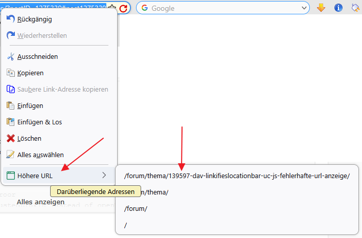

  • Hallo 2002Andreas.
    Es gibt eine neuere Version von diesem Script:
    Quelle: https://github.com/sdavidg/firefo…cationBar.uc.js
    Deine eigenen Anpassungen musst du eventuell übertragen.
    Es gäbe da noch eine Alternative von Alice.
    upperURI.uc.js
    Quelle: https://github.com/alice0775/user…/upperURI.uc.js
    Funktioniert aber anders:
    Rechtsklick in Adressleiste machen, im Kontextmenü gibt es unten
    einen neuen Eintrag. In diesem wird die Adresse aufgeteilt in klick-bare
    Einzeleinträge. Vielleicht kann es ja jemand gebrauchen.
    Sieht dann so aus:
