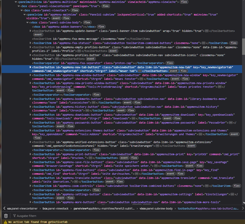

    Frage, kann man das Popup der Hamburger Schaltfläche, des #nav-bar-overflow-button,
    der Unifiedextensionsschaltfläche, der Alletabsschaltfläche in der Tableise usw.
    auch damit eventuell ansprechen? Weil dann wäre es komplett.

    Und ja, man kann das erweitern, und die Frage nach einer universellen Anpassung habe ich befürchtet. ;)
    Ich weiss über die diversen Popups gerade soviel, und habe soviel Zeit damit verbracht die Dinger einzeln umzubauen in der Vergangenheit, dass ich für diesen Zweck lieber die Finger davon lasse.8)
    Ausserdem hab ich das Ganze quasi blind geschrieben - nicht nur auf Mac, sondern auch auf 115esr.^^
    Zum einen müsste man die jeweiligen "Hauptmenu" Popups raussuchen und die Animation anpassen, das deckt eine gewisse Spannbreite an Popupdesigns ab, ist aber machbar und kein Drama mit reinem CSS.
    Die Submenus mit der horizontalen Animation sind erstmal auch nicht so schwierig - aber für die automatische rechts/links Anpassung müsste man auch den Javascript Teil anpassen, und das ganze dann wieder sauber verschachteln im CSS.
    Was die potentiellen Auswirkungen auf andere Popups betrifft, Kontext etc., ist nochmal ein anderes Thema.
    Oder man sucht die existierenden FX Animation mal durch, evtl. kann man die ja überschreiben wo vorhanden - und zugänglich.
    Wenn jemand weiter daran basteln möchte, evtl. kann sowas als mehr generell gefasster Anfang dienen, könnte zumindest für die Basis-Button Popups klappen, und dafür evtl. sogar den ganzen Code von oben ersetzen:

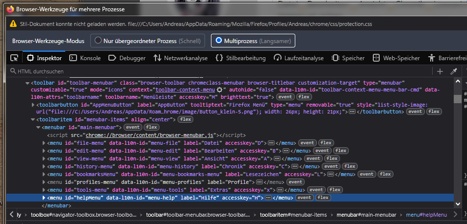

  • Menüleistenbuttons? Was genau ist damit gemeint?
    Datei ... Bearbeiten ... Ansicht ... Chronik ... Lesezeichen ... Extras ... Hilfe ?
    Hatten wir schon.
    #file-menu
    #edit-menu
    #view-menu
    #history-menu
    #bookmarksMenu
    #profiles-menu
    #tools-menu
    #helpMenu
    Das sind, inkl. "Profile", jene Selektoren.
    Und das Hamburgermenü.
    Mit <3lichem Gruß
    Mira
    Einmal editiert, zuletzt von Mira_Belle (3. Juli 2025 um 21:30)
