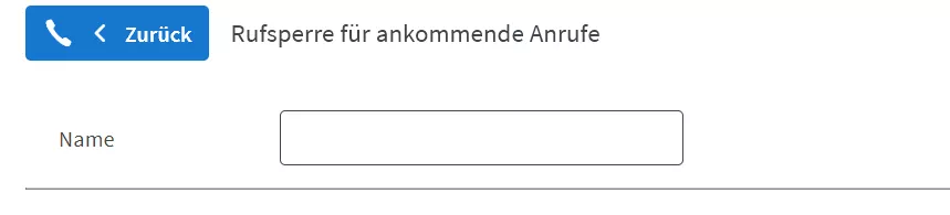

    Evtl.kann mir ja jemand helfen, und ein Skript für folgende Funktion erstellen.
    Ich möchte in den Einstellungen meiner FRITZ!Box unter der Rubrik:
    Rufsperre für ankommende Anrufe
    automatisch den Eintrag: Spam haben.

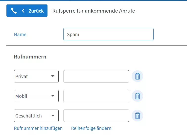

    So sollte das dann aussehen:
    Und der Fokus soll danach dann auf dem ersten Eintrag: Privat im rechten Feld sein.

  • was das soll?
    Sören hat es in seinem Beitrag Nr. 10 perfekt beschrieben.
    Ich trage sehr oft Nummern von Spammern ein, immer wenn ich neue Nummern im Net sehe.
    Ich hatte aber einen Gedankenfehler bei den obigen Codes.
    Die funktionieren auf ihren Webseiten, weil der Fokus schon in dem jeweiligen Feld ist, in der FB ist das aber nicht so.

  • dass es um das Sperren von Spamanrufen geht?
    Ich kopiere eine Nummer aus dem Net, und füge sie dann in die Liste ein zwecks sperren.
    Jetzt muss ich:
    Das Feld oben anklicken und z.B. den Text: Spam eingeben.
    Dann unten das erste rechte Feld anklicken, und die Nummer einfügen.
    Das Skript sollte:
    Automatisch den Text Spam einsetzten, und dann den Fokus auf das rechte untere Feld setzen.
    Dann müsste ich nichts weiter machen, als diese Seite aufrufen, und dann gleich in das Feld per copy/paste die Nummer einfügen.
    Spart also etwas Umstand;)
