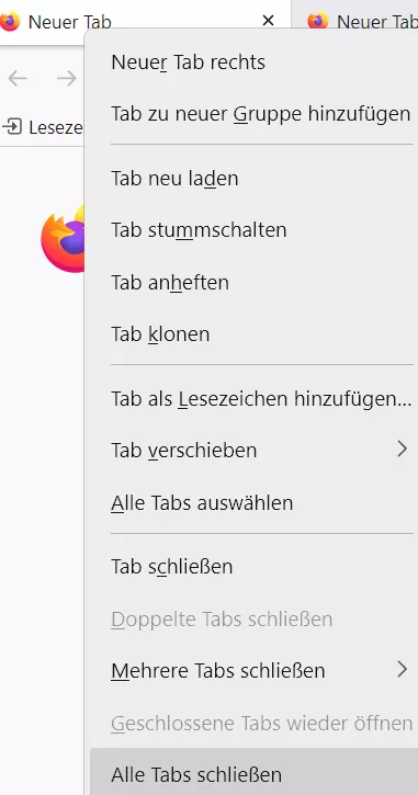

    Hier hattest du 2002Andreas Zitronella schon mit einem Update bzgl. "linke Tabs schließen" geholfen, allerdings verändert das die Reihenfolge im Kontextmenü. Liegt das in dem Skript begründet oder in einem anderen?
    Bis 137.x:
    Seit 139:

  • verändert das die Reihenfolge im Kontextmenü.
    Teste bitte:
